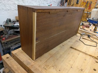

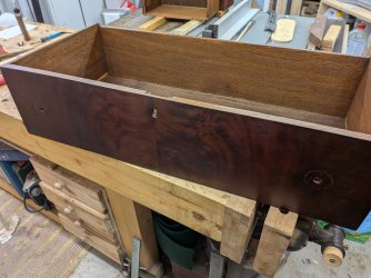

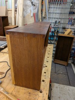

danke für die vielen Ratschläge! Ich bin Werners Vorschlag gefolgt und habe neue Nut Streifen eingeleimt. Die Nut mit Kreissäge gesägt, was sehr schnell und gut funktioniert hat. Die Streifen aus der Lade rausgeschnitten habe ich aber mittels Handsäge - da jede Lade andere Maße hat, ging das schneller und sicherer als mit Hilfsanschlag und Kreissäge. Ich habe auch einen Millimeter rausholen können und habe jetzt 6 mm Fleisch unter der Nut.
Die Heizdecke hat sich leider meine Frau geschnappt, aber ich werde eine zweite für die Werkstatt besorgen und beim nächsten Projekt diese testen.
Mein Vorgehen:
Böden entfernt. Alles mit eisessig gewaschen, durchlüften lassen, anschließend mit Isopropanol eingesprüht und für ca. 24 Stunden eingepackt. Anschließend durchlüften lassen. Dann alles innen und außen abgeschliffen und zweimal mit Zwischenschliff mit Schellack gestrichen. Böden wieder eingesetzt und jetzt geht es los mit Poren füllen.

Sehr schön. Ich sehe gerade erst, dass die Laden keine halbverdeckte Zinkung haben. Gut, dass du die nicht versuchst hast zu lösen. Da wäre sicher einiges schief gegangen. Und das Furnier ist nur einmal gespiegelt. Schön!
Das eingesetzten Holz färbst du nicht mehr ein? Und du hast auch die Fronten zweimal mit Schellack gestrichen, vor dem Füllen? Oder habe ich das falsch verstanden? Nutzt du dann den bereits aufgetragenen Schellack zum Füllen oder gibst du nochmal Schellack dazu? Oder Füllen nur noch mit Alkohol? Oder ganz anders?
Gruß Michael

Die Fronten habe ich nur einmal mit Wachs freiem Schellack gestrichen. Alles andere mit wachshaltigen Schellack zweimal - innen und außen. Dient auch als Geruchsstopp.
Bei den Sichtseiten gehe ich immer so vor: zuerst einmal mit Schellack streichen, anschließend starte ich mit dem Poren füllen (gefärbter Bims, dünner wachsfreier Schellack, viele Durchgänge immer 24 h Trockenzeit). Dann die eigentliche Politur.
Ich habe mir überlegt ob ich die neu verleimten Streifen farblich anpassen soll. Habe mich dann dagegen entschieden. Von außen sind sie nicht sichtbar und wenn man die Laden rauszieht, darf man schon sehen dass sie ersetzt wurden.
Das einzige was mir noch unklar ist, sind die Böden. Die sind sehr dünn und nicht sehr stabil. Bei einer vorherigen Restaurierung wurden Leisten zur Stabilisierung darauf verschraubt und ich fürchte ich muss was Ähnliches machen, da sie mir in der Mitte sonst reißen werden.
