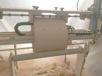

ich bin derzeit dabei, mir ein Schlagzeug aus einem alten Bettgestell zu bauen. Ich möchte als nächstes noch einen Kessel bauen, welcher 10" Außendurchmesser hat und 1,4cm Wandstärke hat. Der Zieldurchmesser innen wäre dann 22,6cm groß.
In diese Trommel passt meine Oberfräse, welche per Schrittmotor und Schienen durch das Innere des Kessels geführt leider nicht hinein.
Welche Möglichkeiten hätte ich, diese innen präzise rund zu drehen. Eine kleinere Fräse, bzw. klein genügende Oberfräse als die RT0700 konnte ich nicht finden. Ggf. wäre eine Drehbank eine Möglichkeit, ist mir aber zu unpräzise.
Gibt es keine wirklich winzigen Fräsmotoren? Ich konnte in dieser Hinsicht noch nichts finden.

Ideen:
Fräse sehr schräg stellen und langer Fräser
Vorarbeit mit Schrupphobel, Ziehklinge oder Schabhobel so einspannen dass man sie in der Zustellung einstellen kann. Werkstück angetrieben. Eigentlich Prinzip eienr Drehbank. Keinen Ahnung weshalb das zu ungenau sein soll. Drehteile im Metallbereich sind eine der präzisesten Werkstücke, die wir fertigen können.
Dremel, da gibt es auch noch eine flexible Welle für.
Arbortech Frässcheibe fast liegend

Da ging es ja zum Großteil um die Fräserwahl. Am besten geeignet hat sich ein normaler, aber recht dünner Nutfräser mit Schneide. Erst grob schruppen und am Ende eine langsame Fahrt zum Schlichten. Danach habe ich nur noch leichte Wellen drin, die kann ich rausschleifen es ist aber rund. Das ist ja auch schon zwei Monate her, seit dem habe ich etliche Kessel gebaut.
Aber kleiner als 12" bekomme ich aktuelle nicht innen gefräst, da die Maschine dort nicht durch passt. Auch mit einem V-utfräser 45° gekippt wird es nicht reichen.
