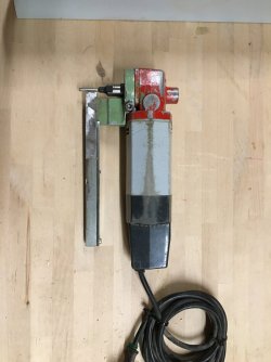

Kleinen Kreisradius von ca. 16cm Durchmesser innen rundfräsen
8.465
So hier die Bilder:
3EFEF513-68D2-4C7B-ABF0-A9FFDBD7C0D4.jpeg 104D44A5-AC61-4220-A463-4034AA42A05E.jpeg

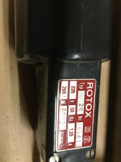

Also 260W, 20000U/min
Vorne ein Spannhals und auf dem Kopf ist noch eine M8 Bohrung.
Die Fräseraufnahme ist M10
Außengewinde an der Fräse Innengewinde am Fräser.
