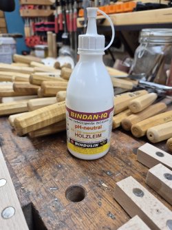

Habe heute zum ersten Mal etwas mit Bindan D3 Leim verleimt. Wollte dann die Zwingen abnehmen und hab vorsichtshalber nochmal nach der Presszeit geschaut. Dabei dann auch zu meiner Überraschung gelesen, dass der rausquellende Leim sofort feucht abgewischt werden sollte. Ging jetzt zwar auch noch ohne Probleme mit einem Stemmeisen, aber, hat das einen Grund, das dieser Leim sofort feucht abgewischt werden soll? Es handelt sich um diesen 20250310_185540.jpg

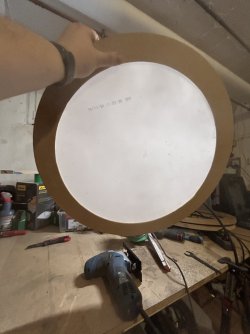

Ich möchte den Ring hier furnieren. Ich würde ein quadratisches Stück Furnier aufkleben und dann ausschneiden.
Aber wie schneide ich das Furnier am besten aus? Außen sollte kein Problem sein, da kann ich mit der OF und Bündigfräser arbeiten. Aber auf der Innenseite wird das schwierig wegen der Falz, in der das Acrylglas sitzt. Die einzige Idee, die mir da kommt, ist es mit einem Messer so oft anzuritzen, bis ich durch bin. Danach dann vorsichtig schleifen. Aber ob das gut geht…?
edit: ahhh. Nachdem ich meine Frage gepostet habe, kam mir eine Idee. Ich könnte natürlich einen zweiten Ring fräsen, um den als Anschlag für einen Bündigfräser zu nehmen.

Und der Ring muß aus einem Stück sein? Wäre nicht auch eine Stückelung in Streifen denkbar? Wenn Du eh schon das Material im Quadrat hast ...
21.137
ja das sollte funktionieren. Der Gedankengang ist absolut OK. Das so oft ritzen ist genau richtig, Lieber 50 mal ( OK dezent übertrieben) als einmal zu viel Druck.

Ich würde wahrscheinlich den Ring schon vor dem Aufkleben zuschneiden (innen und außen rundum 1mm Übermaß), dann aufkleben und zum Schluss bündig schleifen.
Das hätte den Vorteil, dass man sich nur zwei passende Kreise fertigen muss, an denen man Messer oder Furniersäge bequem entlangführen kann.
Ja aber wie stelle ich den kreis passend her..? Furnier mit doppelseitigem Klebenband auf ner Opferplatte befestigen und dann mit der OF + Kreisschablone käme mir da jetzt nur in den Sinn
Würde ich eher als eine mögliche Arbeitsweise ansehen, die da in der Anleitung steht. Ein besonderer Grund fällt mir nicht ein, zumal der Leim ja ph-neutral sein soll.
Es gibt so einige wenige Hölzer, die können sich durch D3-Leim verfärben, da würde sofort abwischen vielleicht solche Verfärbungen verhindern.
