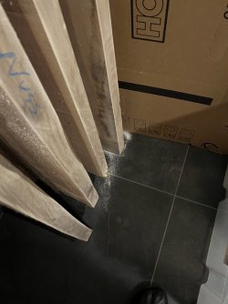

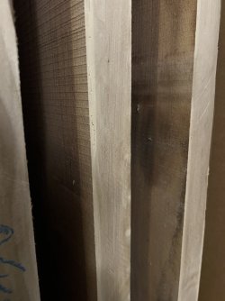

Ich habe Anfang Februar ein paar Schwarznuss-Bohlen von der Garage in den (beheizten, trockenen) Keller geräumt, um sie von ca. 14-15% auf 10% oder weniger zu trocknen. Vorher habe ich sie noch rudimentär besäumt, also die Rinde und einen kleinen Teil des Splints weggeschnitten. Heute ist mir aufgefallen, dass in dem Holz offensichtlich der Holzwurm sein Unwesen treibt:
Was ist jetzt zu tun, um die Bohlen Holzwurm-frei zu bekommen?
Kann der Wurm auch auf nicht befallene Bohlen (gleiches oder auch anderes Holz) wechseln?
Sind ev. Maßnahmen zu treffen, damit er sich im Haus nicht auf Parkett und Möbel ausbreiten kann?

So wie es aussieht ist der Wurm nur im Splint. Das beste was du machen kannst einfach die Bohlen soweit herunterhobeln, bis kein Wurm mehr sichtbar ist.
Ob das eine Option für dich ist, mußt du selbst beurteilen. Aber besser ist es allemal, als den Wurm zu belassen um dann festzustellen, dass er weiterarbeitet.

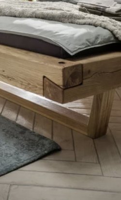

Wie Krieg ich denn so eine Verbindung sauber ausgearbeitet ?
Andreas :emoji_slight_smile:
