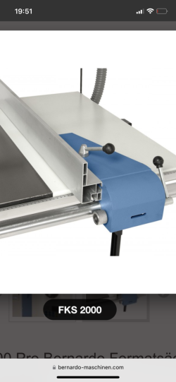

An die Bernardo FKS 2000 pro Besitzer.
Weiß jemand für was diese Schraube ? Silber groß unten am Anschlag) Ich Blick es nicht :emoji_grin:
Andere dürfen auch gerne antworten

Hat aber irgendwie keine Funktion
Hallo, doch, hat sie. Der Feststellhebel muss gelöst sein und die Feineinstellung muss gegen die Rundstange gespannt sein. Bei meiner ist dazu eine eigene Klemmschraube vorhanden, die hier fehlt. Wahrscheinlich muss hier dazu der Spannhebel nach unten gedrückt werden.

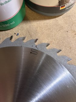

Für was sind eigentlich diese „Schlangen“ auf Kreissägeblättern? Sind die zum Auswuchten?
