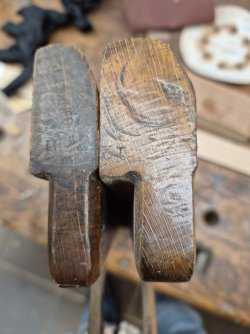

Aus Mangel an Hohlkehlhobel würde ich entweder Flex mit Scheibe nehmen oder nen ollen Schrupphobel in Form bringen. Wahrscheinlich beides.

Einer von den beiden müsste schon passen, auch mit manikürten Fingerchen :emoji_wink: Werden ja noch oft für wenig Geld angeboten.
Deine Kommentare find ich ja immer herrlich:emoji_ghost: 20250304_083122.jpg

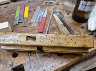

Wenn wir schon beim Thema sind. Ich hab gerade einen anderen Profilhobel in Arbeit. Leider mit Wurmbefall. Hier wird ja öfter Isopropanol als Mittel gegen Holzwurm empfohlen. Hab ich nicht da. Ginge auch Ethanol? Bevor ich da jetzt wieder mit der Chemiekeule drangehe. 20250304_100559.jpg
Da bin ich
18. Januar 2021
1.536
Bist du mit ca. 60 bis 70 Grad einverstanden?
Was ist kurz in Zeit?
Schwer zu sagen, auf jedenfalls nicht über 70° und auch nicht lange, beobachten
ich löse zum Beispiel verleimungen mit Knochenleim in der Mikrowelle, das geht da in Sekunden, muss man gut aufpassen
ich wollte mal messstreifen in verschieden dünne Bettchen einleimen um zu sehen wie und wie schnell die wärme ins Innere kommt .
aber die Streifen kosten und wollen tue ich immer viel
11.256
ohne Wissen, nur als Frage: vielleicht eher 45°C über einen längeren Zeitraum? Die Eiweiße der Insekten denaturieren sich ab 42°C. Vielleicht schont das die Leimfugen?
11.256
ich vermute, es geht in beiden Fällen darum auch wirklich bis in die letzte Ecke mehr als 42 Grad zu erreichen. Deswegen ja auch meine Idee bei dem Hobel im Backofen die Temperatur „lange“ wirken zu lassen, bis er innen auch so warm ist. Bei größeren Holzobjekten muss man wahrscheinlich schon aggressiver vorgehen. Bzw. kann man einen Dachstuhl ja auch nicht in den Backofen stellen sondern nur von innen erwärmen.
