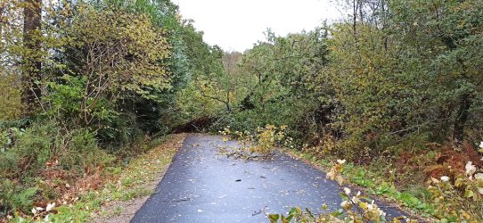

Nujo.. das Problem ist, daß BW zwar Baden-Württemberg bedeutet, aber ich zwei Gärten habe. Einen kleinen, inzwischen fast baumlosen, in BW und einen mit ein paar Hektar, aber gute 1000km gen Westen, und den Sturm gab es dort. ^-^ Unter der einen Eiche sieht man (nicht mehr) meine nagelneue, noch nicht mal angeschlossene Glasfaserleitung.:emoji_disappointed:
Zum Glück hat es nicht die Pappeln am Haus geworfen, die sind ca. 35m hoch...
