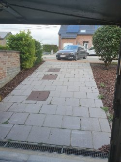

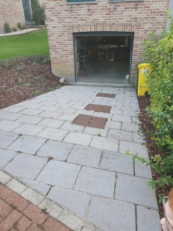

Wo und wie würde man die Seilrollen denn einbauen?
In meinen Fall wiegt die Maschine 300Kg.
Diese muss eine 6m lange Einfahrt mit 11° gefälle runter.
Meine Idee war jetzt.
Das Auto steht in etwa wie im Bild zu sehen. An der Abschleppöse ein Seil/ Spanngurt zu befestigen. Daran wiederrum einen Karabiner. Durch den Karabinerhaken läuft dann das Seil mit einen Halbmastwurf welches wiederum an der Hobelmaschine befestigt ist. Die Hobelmaschine steht auf Palette auf einen Hubwagen.
Könnte das so funktionieren?
Jemand Einwände, Verbessrungsvorschläge oder alternative Ideen?
Am Auto anbinden und langsam vorfahren, 300 Kg sind an der Schräge kein wirkliches Gewicht.
Habe bisher solche Steigungen mit dem Hubwagen so runter gefahren, Palette am Boden schleifen lassen. Maschine mit einem Gurt auf der Palette sichern. Kann man so stark schleifen lassen, das man Bergab ziehen muss.
ja...
das sollte gar kein Problem sein...
