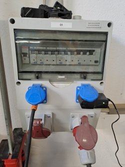

Kannst Du das etwas präzisieren, was Du dann als kleine UV bei den Maschinen jeweils gesetzt hast?
Ich hab solche in der Art genommen.
https://www.ebay.de/itm/28270024662...ar=585716902990&widget_ver=artemis&media=COPY
1x16A und 3x230V mit LS. Wo der Strom in der Werkstatt ankommt ist auch so ein Kasten dann aber mit 1x32A 1x16A und 4x230V mit FI und LS. Bei dem 32A Automaten hab ich den Rest der Werkstatt aufgelegt.
Bei meinen Verteilern waren alle 230V auf L1 aufgelegt. Ich hab das dann in manchen Kästen umgeklemmt. Also einen Kasten auf L1 gelassen, den nächsten auf L2 und dann einen auf L3 umgeklemmt. Ob das nötig ist? Keine Ahnung. Ich hatte die Kästen ja aber eh auf und schaden tut es nicht.
An manchen Stellen hab ich mehr 16A Dosen gebraucht. Die hab ich mir dann einfach aus dem Baustromverteiler rausgelegt. Ebenso wenn ich noch Schukodosen in der Nähe gebraucht hab.
Die Baustromverteiler waren also die Basis an denen ich dann je nach Bedarf einfach weitergemacht hab.

Hier dann eingestöpselt:
LS natürlich sofort weg.
Im Hauptkasten ist aber noch alles schick.
Hauptkasten ist wohl von Mastervolt und die kleinen tatsächlich von Adelid.
Verbaut ist ein FI Typ A.
Muss ich das jetzt für die CE Dose auch noch testen? Oder kann ich davon ausgehen, dass das so passt?
Im schlimmsten Fall fliegen halt zwei LS... ja mei. Die Bude brennt deswegen sicher nicht ab.
Gruß Daniel

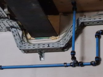

Rechte Winkel zeig ich dir jetzt ned, aber für sämtliche anderen Winkel kann ich dich inspirieren:
