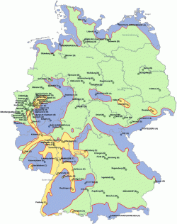

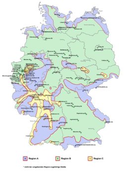

eher abgetrennt. Aber mit der gleichen Heizung verbunden.
Wenn du mal etwas spielen willst: :emoji_wink:
https://energie-m.de/tools/rechner-sws.html
Achtung: nur passive Kühlung zulässig! (SWWP)
Fragen beantworte ich dir dazu.
Rüstzeug:
Korrekt (!) vermasste Grundrisse und Schnitt, Nordpfeil, Bauort des Grundstücks.
In der Anlage die frei verfügbare Karte der Klimaregionen in 2 Versionen.
Tipp: Standort in Google Maps eingeben, und mit x/y Achsen zu den angegeben Großstätten der Karten annähern.
