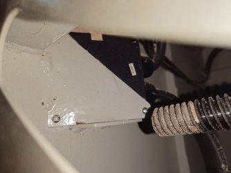

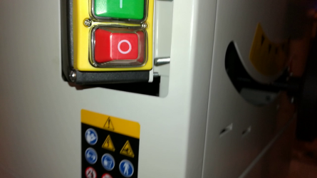

Das mit dem Klappen-Notaus-Schalter dürfte eine ältere Version sein, bei IGM ist zu sehen ist dass es einen neuen/anderen Schalter gibt.
https://www.igmtools.de/jet-jts-600x-tischkreissage--400v/
(Oder hier bei Holz und Licht auf Bild 3 während Bild 1 was anderes zeigt.)
Dieser sieht genauso aus wie bei meiner Bernardo FKS 1600 H. Dort ist der innen an einem Blech verschraubt.
Das kommt vor dass Teile die überstehen abmontiert werden für den Versand, bei mir war das beim Anbaustecker der Fall. Hab mich auch erstmal gewundert warum der am Kabel baumelt... und dann gesehen dass der vermutlich über Seitenwand der Verpackung geragt hätte.

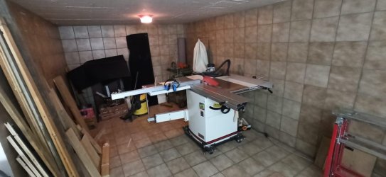

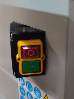

Moin ich hab die Jet JTX 600 XL jetzt seit ca 2 Jahren, das mit dem Schalter hab ich auch etwas seltsam in Erinnerung aber letztendlich hats dann geklappt.
bei Bedarf kann ich mal nochmal Fotos machen.
Bitte die unaufgeräumte Werkstatt ignorieren, normalerweiße steht die säge an einer andere Stelle.

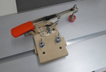

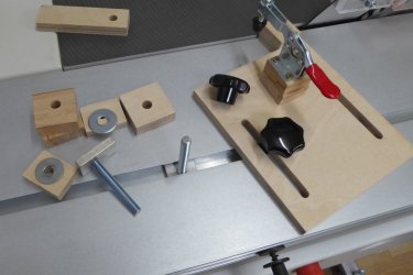

Nur noch kurz als Denkanstoß, so schaut "mein System" aus:
Für Sonderhalter, wie diese Vorrichtung zum Winkel schneiden habe ich 2 Nutensteine mit M10er Gewindestangen. Die Gewindestangen sind mit lösbarer Schraubensicherung gesichert und damit ausreichend fest. Oben 2 Sterngrife drauf und als Höhenausgleich ein paar Stücke MPX mt 10er Loch zum Auffüllen.
Und noch 2 große Niederhalter (links und rechts) auf einer MPX Platte und als Nutenstein hier auch eine 9 mm MPX Platte mit zwei M6 Schrauben mit Flügelmutter. Zwei Anschraubpositionen für näher dran und weiter weg. Den Niederhalter kann man noch ein Stück drehen und ausrichten.

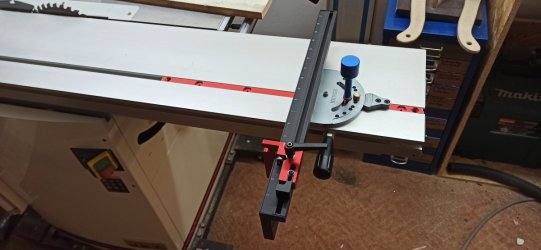

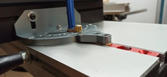

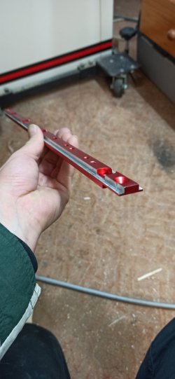

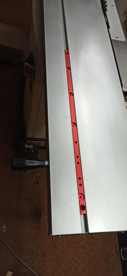

Der Anschlag ist am Freitag gekommen, hab am WE nicht wirklich Zeit gehabt, hab aber auf die Schnelle einen neuen "Schlitten" aus Alu für die Führungsnut gemacht. Fotos kann ich heut Nachmittag mal einstellen.
Nach dem erfolgreichen Testlauf werde ich einfach in das Original-Teil 2 Nuten fräsen sollte dann gut passen. Wenn alles so läuft wie ich mir das vorstelle kann man sogar die Schwarzen Ringe zum Einstellen des Spieles weiterhin nutzen.
Von der Qualität des Anschlages bin ich absolut begeistert. Aluteile nicht scharfkantig, 12.9 Schrauben und die Passungen sind perfekt. Echt erstaunlich wie günstig sie das Teil anbieten können.
MfG
Moritz
MOO
10. März 2020
12
Ainlding

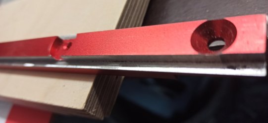

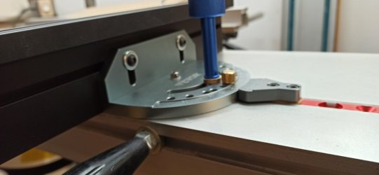

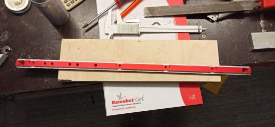

So ich habe jetzt mal alles fertig gemacht, eigentlich muss man nur 2 Nuten in das Alu fräsen und den hinteren Teil etwas höher setzen damit dieser nicht auf dem Tisch aufsteht. Die Nuten sollte man nicht zu tief machen da man ansonsten nicht mehr genug Klemmwirkung durch das blaue Handrad bekommt. Hier noch ein paar Fotos:
Nachtrag: ich habe die Nuten auf meinem diy Frästisch mit einem 8mm Spiralfräser aus dem folgenden Set hergestellt. Hab die Fräse auf ca. 20000u/min gestellt. Das Fräsen hat sich kaum bis gar nicht vom fräsen von Holz unterschieden.

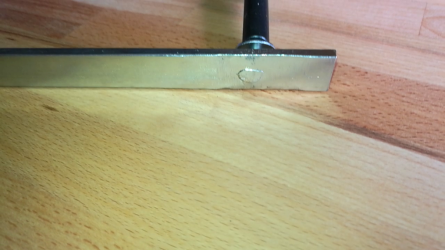

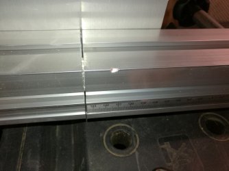

Wieder mal ein kleines Update aus der Bastelstunde. Hatte noch einmal ein paar Stunden, und die Maschine ist jetzt soweit fertig zusammengebaut, daß bis auf genau einen einsamen Nutstein alle Teile an der Maschine verbaut sind. Mechanik (Schiebetisch etc.) funktioniert auch ganz gut, Sägeaggregat schnurrt brav, soweit also alles weitgehend im grünen Bereich.
Das Teil mit der werkseitigen Scharte ist der ausziehbare Ablänganschlag:
Die Scharte befindet sich auf der Oberseite (wo die Skala ist) und stört daher nur optisch. Ist also unschön, aber kein Grund, irgendwas zu reklamieren.

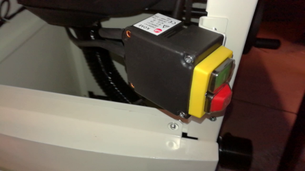

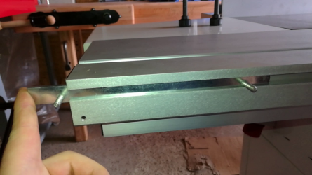

Der Ein-/Aus-Schalter sieht im verbauten Zustand so aus:
Er wird also tatsächlich schräg mit lediglich zwei Schauben auf ein Blech eingeschraubt (im Bild vorne). Die zwei hinteren Führungen werden einfach nicht genutzt. Konstruktiv finde ich das ziemlich bescheiden gelöst, weil man ja ständig auf diese beiden Schalter drückt und die Schaltereinheit immer leicht nachfedert. Naja, aber es funktioniert.

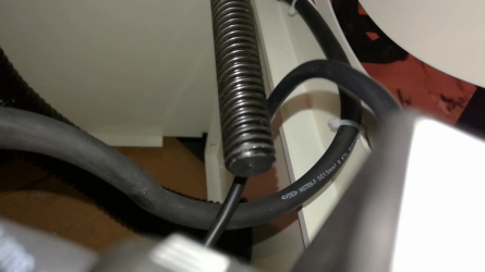

Die Kabelführung hinter dem Schalter ist auch nicht gut gelöst, da sie Kontakt mit der Gewindstange vom Sägeaggregat hat:
Ich habe sie mit Kabelbinder am Gehäuse festgemacht, so wie auch die stromführende Leitung werkseitig verlegt ist.
Mit 'verschlossener' Wartungsklappe (also 'Endzustand') sieht das dann so aus:
Das Gehäuse des Schalters schließt also nicht bündig mit dem Blech-Unterbau ab, sondern hat oben und unten 'Luft'. In der Netzwerk- oder Computertechnik wäre so etwas undenkbar, ich muß da wohl etwas 'umlernen'.

  • Meine Jet JTS-600XL steht auf einem als kompatibel bezeichneten fahrbaren Gestell von Jet (Art.-Nr. 708118 bzw. 708119). Das sind in der Größe verstellbare "universelle Fahreinrichtungen", mit denen beliebige Maschinen beweglich gemacht werden können. Die "Universalität" hat den Nachteil, daß halt alles nur ein bisschen, aber nichts genau zusammenpasst. Der Unterbau der JTS-600XL ist etwas zu klein für das Untergestellt, man muß die Maschine also auf dem Untergestell verkeilen, damit sie nicht verrutscht. Und die Stützbeine der JTS-600XL sind konstruktiv auch nicht auf ein Untergestell ausgelegt; sie haben weder Rollen, noch sind die verbauten Gewindestangen lang genug. Wer die Säge auf ein (beliebiges) Untergestell setzen möchte, egal wie flach das ist, muß also zwingend die Gewindestangen ersetzen.
  • Last but not least habe ich beim Zusammenbauen des Korpus einen Fehler gemacht und den Anschluß für die Absaugung da montiert, wo ich sie haben wollte (rechts, in der Richtung, wo die Absaugung bei mir steht). Das funktioniert aber nicht; der Anschluß *muß* links montiert werden, weil sonst die Schlauchzuführung von der Sägeschutzhaube zu kurz ist. Da ich die Maschine eher nicht wieder komplett demontieren werde, um das zu korrigieren, werde ich wohl versuchen, mir einen längeren Schlauch zu beschaffen. Der Schlauch soll laut Bedienungsanleitung "schwer entflammbar" sein und muß "in die Erdung der Maschine mit einbezogen werden". Was nimmt man da, einen alten Staubsaugerschlauch, einen 1-Zoll-Saugschlauch (von einer Pumpe), oder doch besser irgendwas 'ordentliches'?
Ach so, Gesamturteil… ist momentan noch etwas zu früh dafür. Die Fertigungsqualität finde ich nicht prickelnd, scheint aber 'gut genug' für den Zweck des Holzsägens zu sein und funktioniert ja auch. QC ist bei Jet auch nicht ganz einwandfrei, aber doch Lichtjahre besser als was ich bei Record Power hatte. Eine andere Maschine von Jet würde ich wieder in Erwägung ziehen, Record Power ganz definitiv nicht.
Wer auch über eine Mini-Formatkreissäge nachdenkt: Ich glaube, die Hauptfrage ist, was man im Tausch für den benötigten Platz bekommt. Die Alternative wäre ja ein großer und massiver Arbeitstisch, in den die Kreissäge integriert ist (gängige US-Variante). Wenn man die Säge runterfährt, hat man da dann ohne Extra-Platzbarf eine große Arbeitsfläche, und das komplett ohne jegliche Umbauarbeiten. Die an die Jet angeschraubten Tischverlängerungen eignen sich m.E. nicht als Arbeitsfläche, da sie einfach nicht genug Tragekraft haben. Momentan würde ich sagen, daß die 'US-Variante' pragmatischer ist und den verfügbaren Platz ökonomischer nutzt, während man mit einer Mini-Formatkreissäge neue Möglichkeiten bekommt, die mit einem (typischerweise eher kleinen) selbstgebauten Schiebeschlitten nicht so einfach umzusetzen wären. Mal schauen, ob ich das in ein paar Monaten noch immer so sehe.
