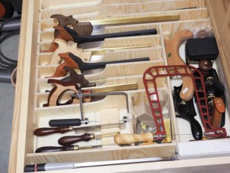

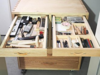

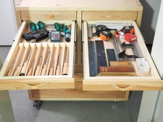

Moin, was soll denn in dem Schrank aufbewahrt werden? Danach sollte sich der Schrank ausrichten.
Ich würde dir auch Schubladen empfehlen. Da kommt man viel besser an die Sachen und kann die besser sortieren.
Vor über 10 Jahren habe ich mir mal was selber gebaut mit vielen flachen tiefen Schubladen. Das waren gute Einstiegs Projekte.
Elektro Handgeräte habe ich auch alle in Schubladen.
