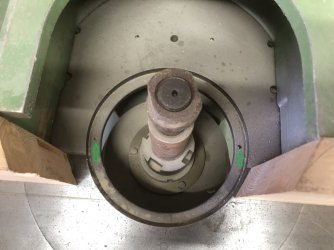

Habe ich sicher nicht vor :emoji_sweat: . Ich persönlich würde keine Tischfräse ohne eine solche Verdrehsicherung im Linkslauf betreiben . Die Berufsgenossenschaft sieht das ähnlich ( → Seite 87) . Da heutige Fräsen meist eine Bremsvorrichtung haben , wird das nochmal komplizierter . Mache doch einfach mal ein Foto davon . Du hast ja zwei 30er Spindeln . Vielleicht hat eine davon ja keine Nut . Das ist dann wahrscheinlich die ältere :emoji_thinking: .

Sowas wäre auch noch eine Alternative :emoji_thinking: . Gibt es in verschiedenen Stärken/Dicken und auch in Stahl . Also davon 2-3 mit dem passenden Außendurchmesser und verschieden großem Mittelloch . Was ein Laser so alles kann ..... :emoji_innocent: .

Damit diese Ronden auch da bleiben , wo sie sollen , würde ich passend zu den beiden Löchern ( → grüne Pfeile ) sowas in die Scheiben/Ringe einpressen . Diese sollten natürlich etwas kleiner im Durchmesser als die Bohrungen sein :emoji_thinking: .
Spannstifte hab ich in der Werkstatt.
Da hab ich vor gar nicht all zu langer Zeit mal welche für eine andere Bastelei benötigt...
Mal die Materialstärke der Platte prüfen. Wenn zu dünn dann werden diese auch nicht sonderlich gut halten.
Oben raus stehen sollten die ja auch nicht wirklich...
Andi
Sorry, normalerweise gehör ich gar nicht zur Turbo-Ängstiger-Generation, aber ich würde das als wichtig erachten, dir einen Denkanstoß zu geben.
Ich rate hier eher davon ab, solche leichtgewichtigen Scheiben als Ersatz einzulegen. Ich kann mir gut vorstellen, dass ein Fräser den Richtung Fräser ansaugt, dazu noch der Luftstrom von der Absaugung. Wenn überhaupt kann man das nur angeschraubt verwenden. Es gibt schon einen Grund, warum die Hersteller die Einlegeringe aus ziemlich passgenauen (Schiebepassung) schweren Drehteilen herstellen und nicht einfach gestanzte Blechringe einlegen. Außerdem ist die Verbiegungsgefahr einfach zu hoch.
Ich würde das Risiko nicht eingehen bzw. auf jeden Fall minimieren.
Die Teile gibt es ja auch aus Stahl, der eben etwas schwerer ist.
Danke für den Denkanstoß, das hatte ich nicht auf dem Schirm.
Dennoch denke ich das mittels der Stifte schon eine Sicherheit da ist.
Das Ganze fest zu verschrauben wäre sicherlich noch eine Nummer besser.
Ich weiß jetzt gar nicht ob ein Gewinde in den beiden Löchern ist...

Einlegeringe sind einfachste Dreherarbeit und der Stahl muß auch kein Panzerstahl sein, reicht hamburger Mistforkenstahl. Meine fehlenden Ringe hat mir ein Freund gedreht, die bleiben auch ohne Stifte einfach liegen, werden nicht angesaugt und verbiegen auch nicht.
Den Stift als zusätzliche Sicherung finde ich gar nicht so schlecht.
Lieber etwas zu viel als zu wenig. Mal sehen...
Wenn du Erfahrung mit deinen Platten hast und diese gut sind dann passt das!
Sind deine Platten aus Stahl oder aus Alu?

Sind sehr oft oder meist, aus Guss. Besorg dir ein Hantelgewicht in passender Größe (ist Guss) und such einen mit einer Drehbank, ist oft der günstigste Weg.
Jawohl, jetzt kommen langsam die Ideen.
Drehbank steht glaub bei mir eine in der Nachbarschaft.
Ggf. muß ich hier mal vorstellig werden, egal welches Material es wird...
Hier ist aber derzeit noch Hausbau angesagt, da weiß ich nicht wie der zeitlich drauf ist. Ist mein Eichenstufennachbar...
