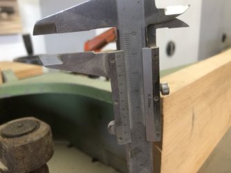

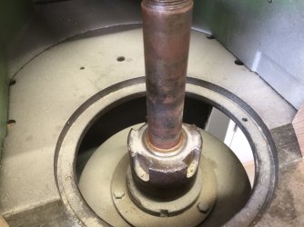

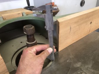

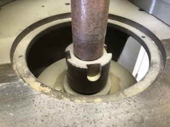

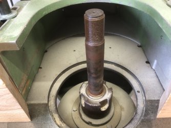

So, jetzt mal zu den angesprochenen Themen von heute:
Die Einlegeplatten müssen eine Dicke von 10mm haben. Durchmesser um die 200mm. Kann ich nicht genau messen weil ich die Spindel nicht so einfach raus bekomme. Muß diese nur rausgeschraubt werden oder die große Mutter mittels Spezialschlüssel gelöst werden? Den hab ich natürlich nicht…
Andi

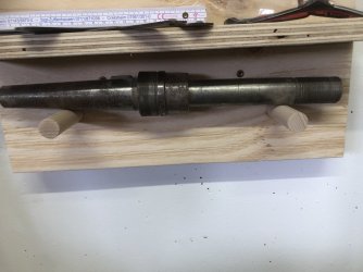

andibarth
13. Januar 2023
2.177
BW

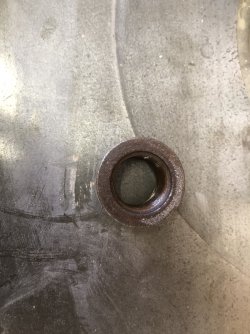

Mutter für die beiden Spindeln hab ich nur eine und die hat meines Erachtens nach keine Sicherung das sich diese nicht aufdrehen könnte
Andi
Mitglied 120553
Anhang anzeigen 147590 Anhang anzeigen 147591 Anhang anzeigen 147592 Anhang anzeigen 147593 Anhang anzeigen 147594
Andi
Na prima , da hat mein Augenmaß ja nicht so daneben gelegen . Wenn es in Stahl dann immernoch zu leicht ist , kannst du ja noch großzügig unten Betongewichte dranschrauben. Du als Maurer sitzt ja an der Quelle...... :emoji_innocent: .

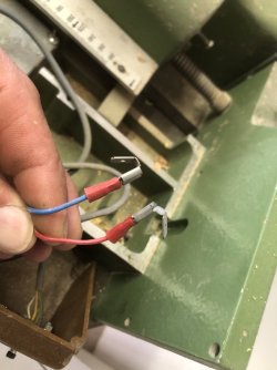

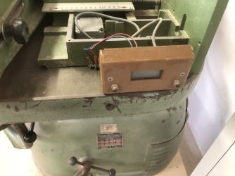

andibarth
13. Januar 2023
2.177
BW

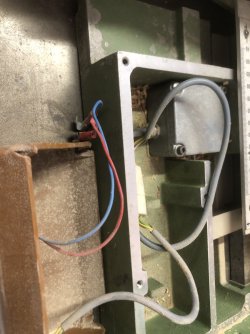

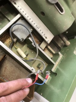

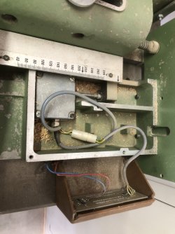

Beim Anschlag sind 2 lose Kabel.
Wie oder wo diese angeschlossen werden müssen, keine Ahnung… image.jpg image.jpg image.jpg image.jpg image.jpg
Komisch gebogen die beiden Klemmen…
Andi
