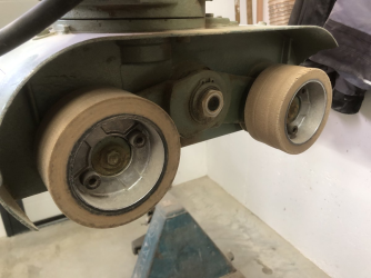

Nochmal für mich als Einsteiger...
Das ist schon nur ein 2-Rollen-Vorschub?!
Hier ist ja keine Aufnahme für die 3. Rolle und die ist auch nicht nur irgendwie weggefallen, oder?
Die würde dann ja auch auf anderer Höhe sitzen und wäre starr...
Falls dem so wäre schreibt mir einfach nicht zurück... :emoji_grin:
:emoji_stuck_out_tongue_winking_eye::emoji_v:
Andi
9.039
Ja, scheint ein 2-Rollen Vorschub zu sein.
Platz für eine 3. Rolle sehe ich nicht. Die zwei Rollen hängen hier wohl an gefederten Achsschenkeln.
Wusste gar nicht dass es sowas gibt.
Mein Vorschub hat vier Rollen.

Wo siehst du da eine Absaugmöglichkeit? Offen ist der Spindelkorb, das seh ich auch.
9.039
Kommt drauf an.
Ich mache ab und an eine der Rollen in der Mitte raus weil ich dann den Vorschub weiter über das Werkstück schieben kann.
Dabei ist nie noch nie aufgefallen dass er dadurch schwächer schiebt.
Bei Dir ist zwischen den beiden Rollen relativ viel Platz. Den kannst Du auch so nutzen.
