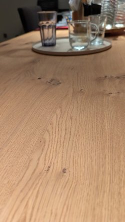

wie kann man denn diesen Tisch vor Fett und Wasserflecken schützen, ohne dass er seinen Character verliert?
Ich nehme an, er ist aktuell nur geölt? Jedenfalls hat er sofort einen Fleck wenn man auch nur einen Sonnenblumenkern vom Brötchen drauf liegen lässt/übersieht.

Schleifen und mehrfach mit einem Arbeitsplattenöl behandeln.
Ich mag das von Clou.
Unbedingt an die Anweisungen vom Hersteller halten.
Du musst aber bei jedem Öl mehrere Tage bis 2 Wochen für die vollständige aushärtung einplanen. Bis dahin, ist die Oberfläche noch empfindlicher.
Öl ist aber ein Kompromiss bzgl. natürlichen Look/Anfassen und Schutz.
Ein Lack wäre schützender aber nimmt dem Holz schnell die Natürlichkeit.

ne halbrunde(tiefe /radius =armlänge des Kindes (+wachstum berechnend) transparente Acrylunterlage am Kinderplatz bauen und festklemmen .
Ansonsten sieht der Eichtisch doch gut aus ,noch ! Scheint ja noch recht neu zu sein .
Kindersicher sind nur Arbeitsplattentische mit Kunststoffdekor :emoji_wink::emoji_grin:

Wahrscheinlich ist das jetzt nicht die Antwort, die du hören willst, aber wir machen das mit unseren beiden Kindern so:
Alle ein bis zwei Jahre grob anschleifen und neu Ölen. An sonsten warten bis die "vernünftig" auf den Tisch aufpassen, dann wird's einmal richtig gut gemacht werden.
Wenn du dir die ganze Zeit nur Sorgen machst, ob die Kinder die Oberfläche vom Tisch kaputt machen, machst du mir dich und alle anderen Beteiligten unglücklich...

ich habe recht gute Erfahrungen mit Osmo Hartwachs gemacht. Absolut unempfindlich wird es natürlich auch damit nicht, aber wenn man ein wenig aufpasst das einigermaßen zeitnah abwischt, sollte das funktionieren.
Mindestens zweimal auftragen, besser öfter und ab und an mal auffrischen.

Unser Küchentisch ist mit Arbeitsplattenöl von Auro behandelt. Das schützt gut gegen Essensreste, fett etc., aber gegen Missbrauch von Besteck, Stiften etc hilft das natürlich nicht. Und Metallgegenstände sollte man nicht stehen lassen, bei Feuchtigkeit gibt das Ränder.
Aber da es sich um einen Ikea Tisch für 30€ von Kleinanzeigen handelt ist das alles ein bisschen egal und hin und wieder kommt der Rotex vorbei und klärt das.
Der Tisch auf sem Foto sieht für mich fast unbehandelt aus, das wäre natürlich extrem anfällig für Flecken aller Art.

Ich muss mal eine Lanze brechen für die Wünsche von Hendrik, dem Fragenden. Meiner Meinung nach ist es ist selbst mit kleinen Kindern legitim, einen neu gekauften, sehr schönen Massivholztisch möglichst lange ohne Flecken zu nutzen.
Und wenn etwas so Neues so schnell Fettflecken bekommt, ist es werkseitig einfach nicht richtig, bzw. ausreichend behandelt.
Ich würde die Tischplatte nachölen, dh. mit einem Hartöl noch mindestens zweimal mit feinem Zwischenschliff (320 oder 400) behandeln. Davor aber so viel anschleifen (mit 180er oder 240er Schleifpapier), dass die Flecken verschwinden. Am besten die gesamte Platte, sonst verursacht das punktuelle Schleifen auch wieder Flecken. Zum Schluß die gesamte Fläche noch mit einem ätherischen Öl (Balsamterpentin oder Orangenschalenöl) säubern.
Wenn man dann noch gelegentlich (alle 1-2 Jahre) mit einem Pflegeöl (hat einen geringen Festkörpergehalt) drüberwischt, müsste die Platte auch vor schnellen Flecken geschützt sein. Gebrausspuren bekommt er natürlich trotzdem, aber die dürfen ja auch sein?

Ich kann beide Lager gut nachvollziehen mit Tendenz zu: ein schöner Tisch muss Geschichten erzählen können.
Ich hab unseren Eichentisch selbst gebaut…lange Geburt….und erfreue mich Tag täglich dran. Nur drei mal geölt mit Osmo TopOil. Das schützt schon recht gut, ist aber natürlich auch kein Schutz gegen nasses Metall aufm Tisch über na hat. Filzstifte malen schon mal neben dem Papier, das geht restlos weg. Geschlabbert? Drüber wischen und gut.
Anfangs war ich sehr penibel, nun bin ich da deutlich entspannter, spätestens nach dem ersten Raclette Abend. Fürs dauerermahnen oder ständig auf halb acht Stellung sein is mir meine Lebenszeit zu schade.
Also: nachölen, am besten mit einem Öl das eine ausgehärteter Schicht bildet wie das Osmo topoil und versuchen, es etwas gelassener zu sehen. Für mich ein sehr guter Mittelweg.

entschuldigt die Funkstille.
Also, der Tisch ist 14 Jahre alt - und hatte 14 Jahre eine Decke drauf. Jetzt habe ich gesagt: Nützt ja nix, wenn der schön ist, aber wir ihn nicht sehen.
Aber ich war dann schon geschockt, wie empfindlich der war.
Dann werden wir den jetzt mal Ölen und was dann noch an Flecken kommt ist halt so.

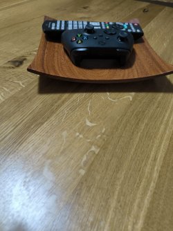

Beim Thema Öl habe ich auch unzählig viele Öldosen verkleckert und durch-probiert was der Geldbeutel hergab. Am besten für sowas sind eigentlich nur das Auro 123 Hartöl, die Livos Kunos Öle und auch sehr gut das Oli Natura Hartwachsöl MIT Lösemittel.
Das ohne Lösemittel erzeugt eine unschöne Stumpfmatte Optik. Auch deren Holzpflegewachs erzeugt sehr robuste Oberflächen. Den nehme ich quasi immer als Finish auf allem.
Die Oberseite meines Couchtisches ist bereits 2 Jahre in täglicher Kleinkindbelastung und wird nur 1x im Jahr aufgefrischt. Das Zeug ist echt robust!
