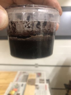

Bisher liegt die Wolle noch in der Essenz.
Abgesiebt hatte ich bisher auch noch nicht.
Farbe ist bisher sehr dunkles blau, eigentlich sollte/wollte die Führung schwarz haben.
Nachbehandelt wurde die Oberfläche auch noch nicht, will ich aber die Tage machen.
Aus welchem Grund entstehen hier Flecken wenn die Wolle zu lange in der Essenz bleibt?

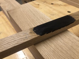

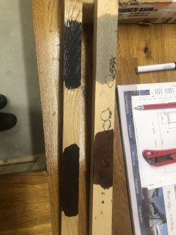

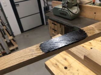

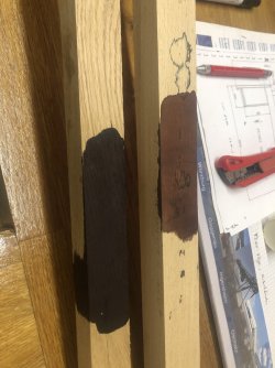

Bei mir auf der Werkbank stand noch immer die in Essigessenz eingelegte Stahlwolle, welche sich jetzt zwar etwas zersetzt hat, aber immer noch da ist. Hab da vorhin mal auf meine beiden Eichen- u. Buchenholzabschnitte gepinselt. Sieht jetzt ganz anders aus als beim ersten Mal…
Bei Buche geht’s in ein starkes braun und bei Eiche würde ich schon sehr dunkel, fast schwarz sagen.
Hoffe auf den Bildern ist der Unterschied gut zu sehen…
Oben alt von vor 3,5 Wochen, unten das von heute.
