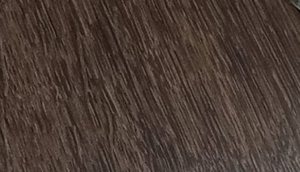

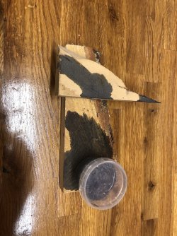

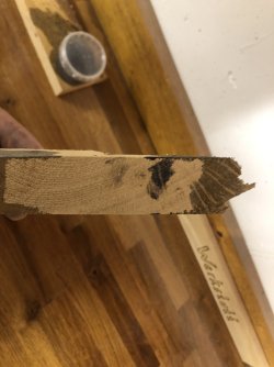

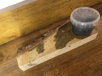

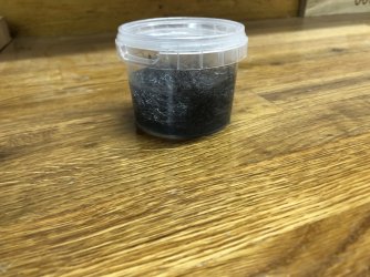

Ich hatte das immer ein paar Tage stehen. Machst doch alles zusammen nä Wo wenn auch das Ammoniak da ist.
Ich hab jetzt mal ne kleine Mischung zum probieren angesetzt. Die lass ich einfach mal stehen, ja.
Bisher sieht man noch keinen Unterschied zu vor 2 Stunden…
Gruß,
Andi
7.679
Eigentlich löst sich das metallische Zeug im Essig/Säure mehr oder minder auf. Aber das dauert...
Die Essenz kann man ja auch zum Rost entfernen nehmen.
andibarth
13. Januar 2023
2.177
BW
Hab grad mal nach meiner Mischung von gestern gesehen. Da ist noch alles unverändert. Von Zersetzung ist noch nichts zu sehen. Denke da muß ich dann wohl noch ein paar Tage warten…
Gruß,
Andi
9.212

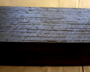

Es ist schon verschiedenste Reaktion zu sehen…
...na also.
Nur, um die Begeisterung nicht allzu sehr überschäumen zu lassen. :emoji_wink:

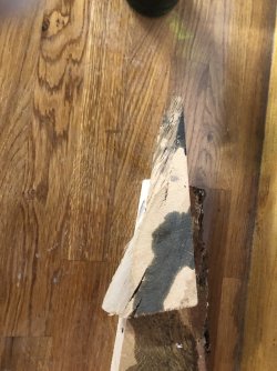

Das ist ein Stück der Mooreiche. Wie man sieht: Ungehobelt und ungeschliffen, aber auch ungeölt und nicht angefeuchtet... Als die Eiche aus der Eichel spross, dürfte Karl der Große sich noch bester Gesundheit erfreut haben. :emoji_sunglasses:

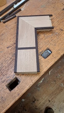

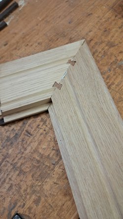

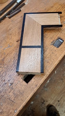

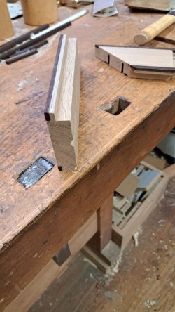

Ich habe mal eine Musterecke gebaut wie ich das machen würde. Der Rest einer Fußbodendiele und Wenge aus der Grabbelkiste mußten reichen. Breite ist 75mm, die Wengeleisten sind 8mm breit. Die Gehrung ist mit 2 Hoffmannschwalben 15,5mm verleimt. Ich habe schlechte Erfahrungen mit der Lichtechtheit von Räuchereiche gemacht. Wenge wird auch heller, dauert aber wesentlich länger. Außerdem kann man alles gut Schleifen ohne Angst haben zu müssen durch das Geräucherte zu schleifen.

Hallo Eckard,
das sieht doch mal spitze aus!
Das ist doch genau das wie es sich meine Frau vorstellt!
Sieht auf den Bildern viel größer aus als 75mm.
Den Quersteg hast du mit der Oberfräse ausgefräst?
Grüße,
Andi
