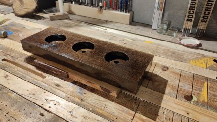

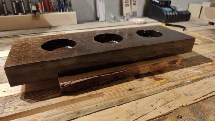

So, es nimmt Form an:
Geräuchert, geschliffen und geölt. Entgegen des ursprünglichen Plans werde ich, als Kontrast, mit unseren beiden Jungs, drei bunte Kerzen in passende Gläser gießen und in die Aussparungen stellen.
Die Block-Optik kann einem gefallen, oder auch nicht, aber die Farbe finde ich der Kracher. Danke dafür!

Danke, @weissbuche , bis eben hat mir der Block gefallen, jetzt nervt es mich, weil's mir nicht aufgefallen ist :emoji_slight_smile:.
Auf dem dunklen & getrockneten Werkstück fällt es deutlich weniger auf, als auf dem Bild.
Übung macht den Meister und da ich nie etwas handwerkliches gelernt habe, bin ich für jede Kritik und jeden Hinweis dankbar.
