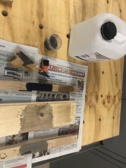

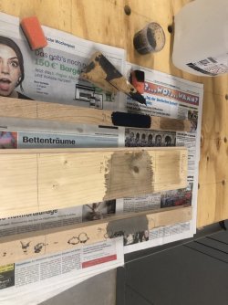

Hab gestern mal bisschen gestrichen gemalt...
ist noch nicht so das was ich mir vorstelle, aber vielleicht liegt es auch noch etwas an der Holzsorte.
Was auf den Handybildern so schwarz aussieht ist in Wirklichkeit ein dunkles blau.

Das kannst Du aber auch "flüssig" räuchern. Einfach Ammoniak draufpinseln und verdunsten lassen.
Danach sanft überschleifen.
Aber bitte unbedingt im Freien und nicht daran riechen solange das nass ist.
Den Ammoniak hab ich gestern auch aufgetragen, ging bei der Eiche aber eher ins braun anstatt ins schwarz über.
Muss ich später mal nachsehen ob sich über Nacht noch etwas getan hat.
4.653
Das sieht für Fichte schon sehr gut aus. Normalerweise wäre das heller. Das müsste für Eiche eigentlich schon ausreichend sein. Ansonsten würden ein paar Tage länger stehen lassen auch nochmal was bringen. Aber auch beim Auftragen kann man den ersten Anstrich kurz antrocknen lassen und dann nochmal drüberstreichen. Bringt auch was.
Falls du doch noch ein anderes Holz für die Einlagen nutzen möchtest kannst du das Tannin (Gerbsäure) auch künstlich zuführen. Gibt es zu kaufen oder man nimmt schwarzen Tee und streicht da Holz einen Tag vorher damit ein. Wird aber oft nicht so intensiv wie bei Eiche. Da würde ich vorher auch erstmal einen Testanstrich machen.
Nachteil bei diesen chemischen, echten Beizen ist aber, dass sie nicht immer wiederholgenau sind und manchmal auch auf andere Inhaltsstoffe des Holzes reagieren. Und möglichst keine Pinsel mit Metall nehmen. So ab dem 3. Eintauchen ca, kann auch das zu ungewünschten Reaktionen führen.
Gutes Gelingen
Michael
