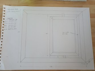

Wir entschieden uns gemeinsam dafür, jede Urne in einen Rahmen zu stellen. Neben der Urne wird es dann einen Bilderrahmen geben welcher beidseitig Nutzbar und drehbar auf einen Runddübel gelagert ist. Durch den drehbaren Bilderrahmen kann man individuell entscheiden ob die Urne Links oder Rechts vom Foto stehen soll.
Die Zkizze sieht dann so aus
Die Rahmen kann man dann später entweder hinstellen oder an die Wand hängen.

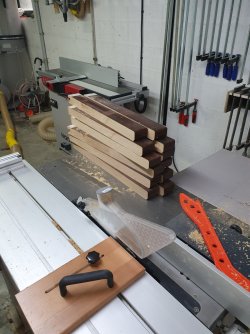

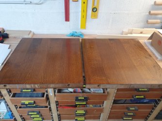

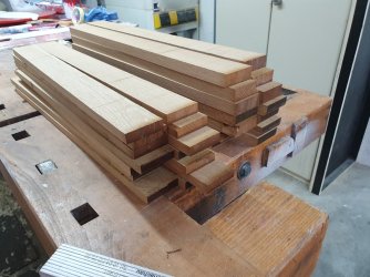

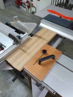

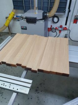

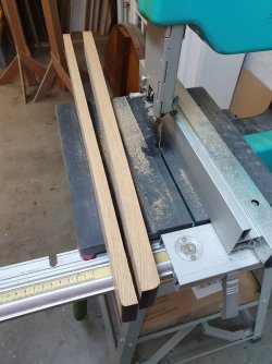

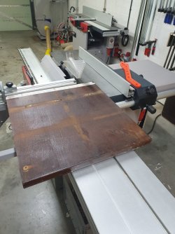

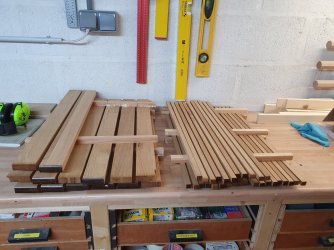

Heute habe ich schonmal das Holz vorbereitet.
Ausgabgsmaterial sind diese Beiden Tischplatten aus Eiche
Zunächst wurden Riegel mit 60mm Breite runter geschnitten
Anschliessend abgerichtet, gefügt und auf Endbreite von 55mm gehobelt.
Um so wenig Verschnitt wie möglich zu haben, wurden die Riegel anschliessend auf der Bandsäge aufgetrennt.
So erhielt ich aus jedem Riegel jeweils ein Teil von 20mm und eins von 16mm
Aus den 16mm starken Hölzern werden die Leisten für den Bilderrahmen geschnitten
Anschliessend wurden dann alle Leisten auf Enddicke von 18 bzw 14 mm gehobelt
Das war's für Heute. Weiter geht es in den nächsten Tagen...

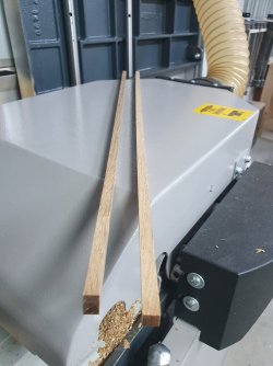

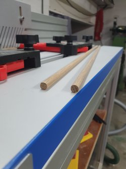

Heute habe ich die Rundstäbe gefertigt auf denen der Bilderrahmen drehbar gelagert wird.
Natürlich wieder aus dem Holz vom Esstisch.

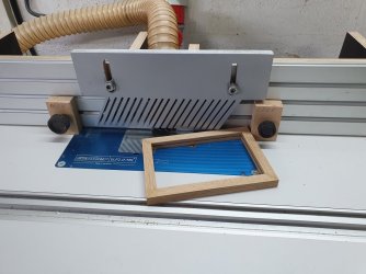

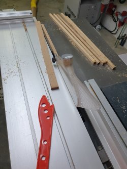

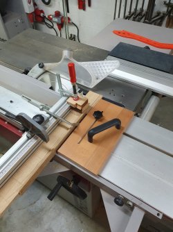

Zuerst wurden auf der FKS schmale Streifen von 10×10 geschnitten und anschliessend auf 8×8 gehobelt

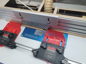

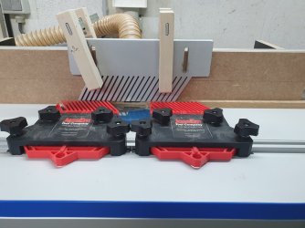

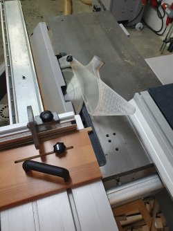

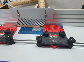

Der Frästisch wurde mit einen R4 Abrundfräser bestückt
Anschliessend wurden die Andruckvorrichtungen eingestellt.
Weil die Andruckfeder von Oben breiter ist als die zu fräsende Leiste, konnte der hinteren Druckkamm nicht nahe genug am Fräser positioniert werden. Abhilfe schafte da ein schmaler MDF streifen der mit Doppelseitigen Klebeband auf dem Tisch fixiert wurde.
Dann ging es ans Fräsen. Alle 4 Seiten wurden am Fräser vorbei geschoben, bis aus Eckig Rund wurde

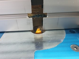

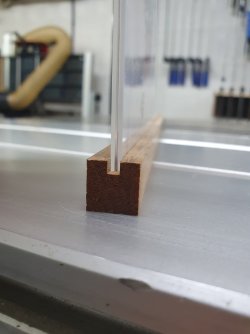

Anschliessend habe ich noch den Frästisch gerüstet für die Nuten im Bilderrahmen zu fräsen.
Gefräst wird mit Vorsatzbrett und einen 3 mm Scheibennutfräser. 3mm Tief
In die Nut werden am fertigen Rahmen 2 1mm dünne Acrylglasscheiben mit dazwischen liegenden Foto eingeschoben.
Damit sich das Foto in den Rahmen einschieben lässt, wird am fertigen Rahmen eine Längsseite durchgefräst.

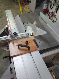

Zuerst mit ein wenig Übermaß abgelängt. Das geht am schnellsten wenn man alle auf einmal schneidet.
Anschliessend die Gehrungen angeschnitten
Für die kurzen Teile musste der Anschlag mit einem Opferholz verlängert werden da sonst nicht genügend Anlagefläche zum festklemmen vorhanden war

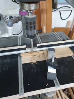

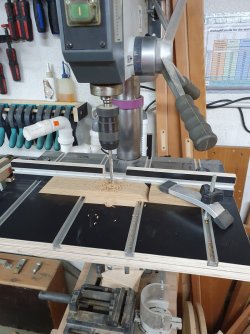

Danach wurden die Sacklöcher für die Dübel auf der Standbohrmaschine gebohrt

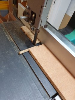

Die Dübel habe ich mit der Bandsäge zugeschnitten

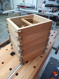

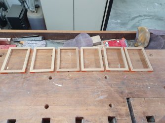

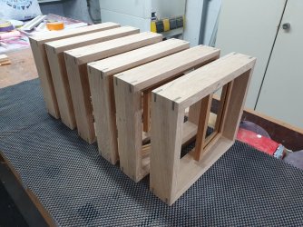

Zum Schluß habe ich dann noch die 6 Bilderrahmen mit der "Klebebandmethode" verleimt.

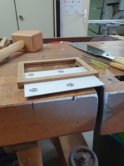

Weiter geht's...

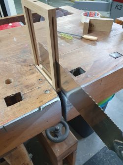

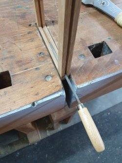

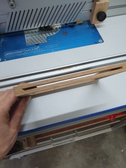

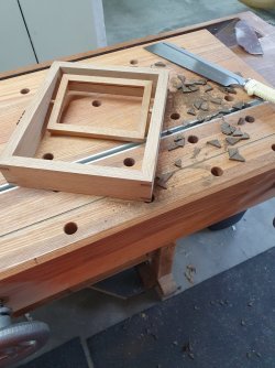

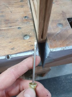

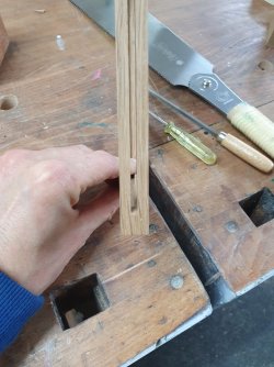

Der Schlitz zum einschieben der Fotos wurde mit einer Einsatzfräsung  hergestellt.
Da man mit dem runden Fräser nicht bis in die Ecken kommt, musste nachgearbeitet werden.
Erst mit der Handsäge eingeschnitten
Zum Ausstemmen habe ich mir fix einen alten Schraubenzieher am Doppelschleifer angespitzt und auf 3mm Breite geschliffen. Ich war erstaunt wie gut das ausstemmen funktioniert hat.
Anschliessend dann noch mit einer Feile sauber nachgearbeitet.
Passt!

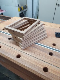

Dann wurden die Verbindungen noch beigeputzt und die Kanten mit schleifpapier gebrochen.

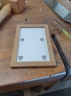

Die Rähmchen werden ich erst noch ölen bevor sie in den großen Rahmen eingesetzt werden wenn dieser verleimt wird.

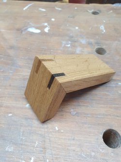

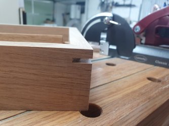

Der große umlaufende Rahmen wird auch auf Gehrung verbunden. Da hatte ich die Idee von aussen Fremdfedern einzulassen.
Um mir die Optik besser vorstellen zu können habe ich eine Musterecke aus Resten zusammengeleimt und Fremdfedern eingeleimt.
Eine Feder in Eiche Natur, die andere ist geräuscherte Eiche.Dazu habe ich die 4mm dicke Feder 3 Tage räuchern lassen damit sie bis auf den Kern durchgefärbt ist.
Bin mir noch nicht sicher was ich davon halten soll. Da muss ich mich noch mit meiner Frau beratschlagen.
Mich würde aber auch Eure Meinung interessieren!
Was findet Ihr besser?
Lieber ohne Fremdfeder oder mit?
Falls mit, geräuschert oder natur?

Stimmt eigentlich. Wenn man sich schon die Arbeit macht sollten sich die Federn auch farblich absetzen.
vellon
4. Februar 2018
99
Ich finde gerade bei dem Bezug zu den Verstorbenen das Schwarz der Räuchereiche und den resultierenden Kontrast einen sehr stimmigen Farbton.

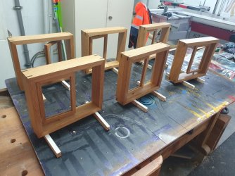

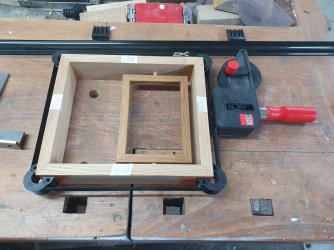

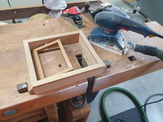

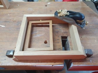

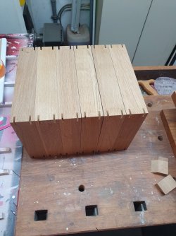

Heute war dann "Hochzeit "
Die Rahmen wurden verleimt und der Bilderrahmen fand seinen Platz im Inneren (Farbunterschied da schon geölt)
Da ich nur 2 Rahmenspanner habe, habe ich die Zeit zwischen den Leimvorgängen zum Zuschnitt der Fremdfedern genutzt.

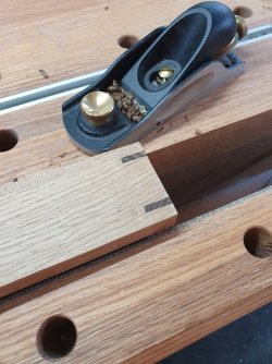

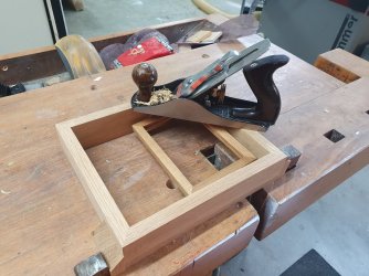

Heute kam ich dann endlich nochmal dazu weiter zu machen.

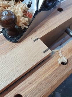

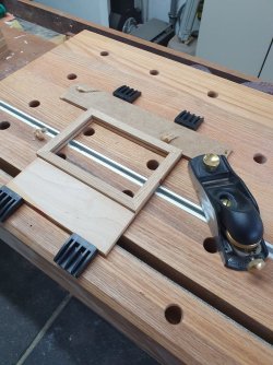

Zunächst wurden die Verbindungen mit dem Handhobel begeiputz. Habs erst mit dem Nr 4 versucht. Der erwies sich aber als unpraktisch (wahrscheinlich fehlt mir aber auch die Übung). Ausserdem kam es zu Ausbrüchen wenn der Maserverlauf wechselte. Was bei einen Rahmen ja zwangsläufig der Fall ist.
Bin dann auf den Flachwinkel-Einhand mit 38° Fasenwinkel umgestiegen. Damit lies es sich genauer Arbeiten und Ausbrüche blieben auch aus.
Anschliessend trotzdem noch kurz mit den Schwingschleifer drüber.

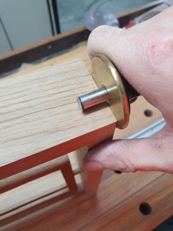

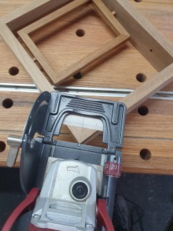

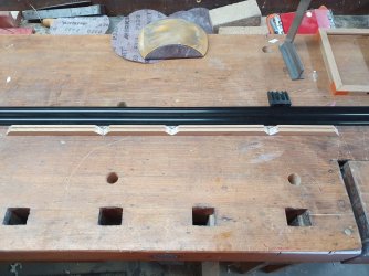

Jetzt ging es ans fräsen der Nuten für die Fremdfedern. Diese habe ich mit der Lamello gefräst.
Damit aus nicht zu ausbrüchen kommt, habe ich dort wo der Fräser austritt mit dem Streichmaß vorgeritzt.
Um wiederholgenaue Fräsungen exakt Mittig zu setzten, bedarf es keinen "Jig". Ein Stück Kreppband mit der rüber gewinkelten Mittenmarkierung reicht völlig aus.
Ausrissfrei und alle an der gleichen Position.

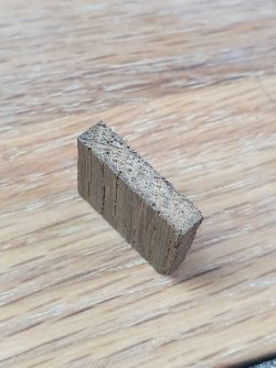

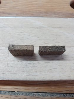

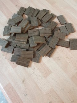

Momentan zieht es sich hin weil das Räuchern probleme bereitet :emoji_frowning2:
Die ersten Fremdfedern die ich geräuchert hatte (siehe Beitrag #12) musste ich neu machen. Das Räuchern hat super funktioniert, allerdings waren mir die Federn einen kleinen hauch zu dünn geraten weil ich sie auf der Bandsäge geschnitten hatte.
Letzten Freitag also Neue gemacht. Diesmal auf Dicke gehobelt, sodas sie stramm in die Nut passen.
Heute, nach 4 Tagen im "Räucherbeutel", die Federn raus geholt und zum Test, ob sie bis zum Kern durchgefärbt sind, mal eine übergeschnitten. Ergebnis aussen schön Braun, im Kern noch Hell.
Überhaupt ist die Färbung nur oberflächlich (Bei allen)
So sehen sie aussen aus
So im Kern
Hier mal im Vergleich mit einer Feder die durchgefärbt ist.
Ich kann mir das nicht erklären.
Jemand eine Idee weshalb sich das Holz nicht durchgefärbt hat?
Ich habe nichts anders gemacht.
Jedenfalls habe ich jetzt wieder neue Federn geschnitten/gehobelt und in den "Räucherbeutel" verfrachtet.
In 4 Tagen weiß ich ob es geklappt hat :emoji_confused:

Dieses mal hatte das Räuchern funktioniert.
Die Federn wurden eingeleimt
Bündig abgeschnitten
Die letzten Zehntel mit dem Einhandhobel abgenommen
Anschliessend nochmal mit dem Putzhobel über die gesamte Fläche
Nach dem Feinschliff mit K240 waren die Rahmen bereit zum Ölen
Geölt wurde wieder mit Osmo Topoil Natural

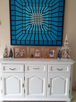

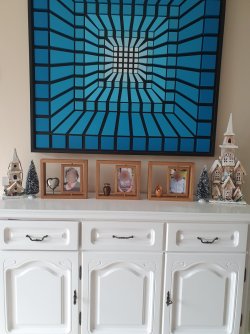

Nachdem ich beim Fotografen Abzüge im Format 10x15 habe machen lassen, wurden die Bilder in den Rahmen eingesetzt und haben jetzt vorerst Ihren Platz auf der Anrichte im Esszimmer Platz genommen.
Wahrscheinlich werden wir die Rahmen später noch an die Wand hängen.
In den Bilderrahmen sind auf der Vorder- sowie Rückseite Fotos, sodas man die Rahmen drehen kann um zwischen verschiedenen Fotos wechseln zu können.
Die anderen 3 Gedenkrahmen, werde ich wie oben erwähnt, meinem Bruder zu Weihnachten schenken.
