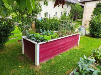

Ich habe mein Hochbeet vor 10 Jahren ziemlich ähnlich gebaut und das steht immer noch.
Die Gewindestangen sind notwendig um das Gewicht das seitlich drückt aufzunehmen, aber bei mir sind die verzinkten völlig ausreichend.
Bevor die ernsthaft leiden ist das Holz des Hochbeets (bei mir nächstes oder übernächste Saison) sicher durch.

Die leicht seitliche Ausbuchtung ist erstmals heuer aufgetreten. Ich schätze die Innenbefestigung der einen mittigen Gewindestange hat erstmals nicht mehr genug Halt im 9 Jahre (Korrektur der obigen 10 Jahre weil nachgesehen!) alten Holz gefunden haben.
Innen ist natürlich ungestrichen und das nächste Hochbeet wird auch Außen nicht mehr gestrichen.
Beim nächsten Hochbeet werde ich auf gehobelte 50er Pfosten zurückgreifen, das gibt ein, zwei Jahre zusätzlich.
Ich würde auch die Noppenfolie innen beim nächsten Hochbeet nicht mehr verwenden. Die zusammensinkende Erde zieht diese immer weiter nach unten und ist somit in meinen Augen ohne Funktion.
Robert

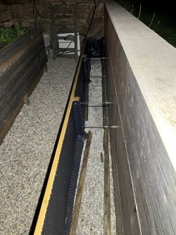

Betreffend Dimension des Lärchenholzes: 3cm halte ich für ausreichend, zumal Du ja im Abstand von einem Meter abstützt. Ich habe vor ca. 6 Jahren zwei große Hochbeete aus Lärchenholz mit 146x42mm und letztes Jahr zwei halbhohe Hochbeete aus Lärchenholz mit 115x32mm gebaut. Beides passt einwandfrei.
Ich rate Dir bei den Gewindestangen (als auch bei Schrauben u. dgl.) zu Edelstahl zu greifen. Die Mehrkosten sind sehr überschaubar. Der Ärger und der Schaden, wenn solche Metallteile frühzeitig die Hufe strecken, wäre jedoch groß. Ich habe Gewindestangen in M8 verwendet.
Bedenken habe ich betreffend Deine verleimten Konstruktionen für die Ecken bzw. die Stützen auf der Längsseite. Ich habe das selber so für den Außenbereich noch nie gemacht und habe das auch nicht vor. Aber vielleicht hat hier jemand konkrete Erfahrungswerte und kann das gut beurteilen? Ich habe Staffeln mit 80x80 bzw. 70x70mm verwendet, die ich in den Ecken und zum Unterteilen der Längsseiten innen angebracht habe. Das ist auch zum Abstützen des Handlaufs hilfreich.
Betreffend Handlauf rate ich Dir von Gehrungen ab. Das Holz arbeitet im Außenbereich sehr stark, dementsprechend wird die Gehrung völlig schief. Ich habe das zuerst so gemacht und dann geändert - natürlich wieder mit einer großzügigen Fuge. Der Handlauf ist ein Verschleißteil, das alle paar Jahre zu ersetzen ist.
Ich habe mit Noppenfolie (Noppen zum Holz) nur gute Erfahrungen gemacht und würde das wieder so machen. Ich habe sie mit verzinkten Dachpappe-Nägeln in 2-3 Reihen befestigt und nicht mit Nägeln gespart. Auch bei den älteren beiden Hochbeeten hält die NF noch einwandfrei.
Hier noch ein paar Fotos, vielleicht ist etwas Hilfreiches für Dich dabei:

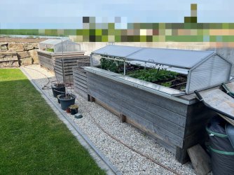

Könntest du noch was zu den freistehenden Hochbeeten sagen?
Maße der Konstruktion? Welches Holz? Welche Maße? Bodenaufbau etc.?
Was würdest du anders / besser machen?
Gerne:
Die Hochbeete haben 270x120cm (Außenmaß). Bei der Breite ist berücksichtigt, dass man die Hochbeete von beiden Längsseiten bearbeiten kann. Die Höhe ist ca. 82cm (circa, weil das Gelände ein leichtes Gefälle hat): Für mich (187cm) passt das gut, für meine bessere Hälfte (163cm) ist es etwas grenzwertig.
Der Handlauf hat eine Breite von 15cm. Auf der Außenkante des Handlaufs habe ich als Schneckenkante ein L-Profil aus Alu geschraubt. Im Nachhinein hat sich das als unnötige herausgestellt, weil quasi noch nie Schnecken die Hochbeete raufgekrochen sind. Vielleicht liegt das aber auch am Kies (dort finden wir gelegentlich Schnecken, die sich recht plagen) und/oder am „Überhang“ im Sockelbereich.
Wichtig fand und finde ich die Bewässerung, die direkt in die Hochbeete eingeleitet ist. Die Befüllung ist grundsätzlich „klassisch“, wobei wir im unteren Bereich mangels Strauchschnitt o. dgl. teilweise Hackschnitzel eingefüllt haben. Dadurch hat sich die Befüllung in den ersten Jahren auch nicht ganz so stark gesetzt wie sonst. Eine große Arbeitserleichterung war, dass wir die Befüllung vom Acker aus mit Scheibtruhen über eine Rampe quasi ebenerdig durchführen konnten. Von Styropor kann ich aus bereits genannten Gründen nur dringend abraten. Auch ein Zwischenboden mit Hohlraum darunter macht für mich wenig Sinn, denn irgendwann ist der Boden verrottet und bricht durch, und dann hast Du richtig viel Arbeit. Ein Hochbeet sollte mit dem Boden verbunden sein. Wenn eine Volumenreduktion im unteren Bereich wichtig ist, dann würde ich die Wände noch etwas mehr bzw. weiter nach oben einrücken und/oder ein paar Baumstämme o. dgl. hineinlegen.
Die Hochbeete wurden im Spätherbst 2016 gebaut und sind noch in einwandfreiem Zustand. Die Handlaufbretter werden vermutlich in den nächsten 2-3 Jahren zu tauschen sein, aber so war es ja auch gedacht. Sie haben sich sehr bewährt und ich würde sie genauso wieder bauen. Lediglich die Komposter haben sich mit 120x90cm als etwas zu klein für unseren Garten herausgestellt. Der Deckel sorgt nicht nur für die notwendige Beschattung, sondern macht die Komposter auch zu praktischen Pflanztischen.
Ich habe übrigens auch Frühbeet-Aufsätze für die Hochbeete gebaut. Sie haben sich ebenfalls sehr bewährt, die Planung und der Bau waren aber eine ziemlich zeitaufwändige Spielerei. Die Seitenwände und das Dach sind auf beiden Seiten öffenbar, auf der Südseite sind die Dachteile mit Fensterhebern ausgestattet. Die Aufsätze sind zum Einlagern in den warmen Monaten zerlegbar: Pro Aufsatz zwei Giebelteile, zwei Satteldach-Elemente, vier kleine Seitenwände, ein paar Profile, L-Winkel aus Edelstahl als Sturmsicherung.
