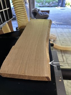

Hier mal ein Bild:
Ich fürchte momentan, dass ich ein Montagsgerät bekommen habe....Der Keilriemen war von Werk verdreht, aber da bekomm ich einen neuen. Stellfüße haben gefehlt, bekomm ich jetzt auch...

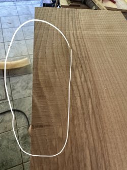

Hier im Anhang Fotos von einem kurzen Werkstück, ca. 40cm lang. auch hier Hobelschlag (im Bereich von 4-5 Zehntel). Seitlich Rattermarken. Abnahme war ca. 1mm.
Ich bin schon etwas frustriert...
