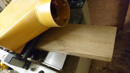

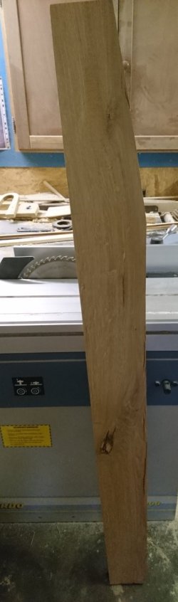

Ich werde das mal nachschauen bei mir, 2mm wird er sicher auch nachgeben aber das Hobelergebnis ist ganz unauffällig, Hobelabsätze an den Brettenden gibt es auch keine.

Ich habe eben noch einmal am Tisch gerüttelt, da ist höchstens seitlich ein minimales Spiel, aber extrem minimal, irgendwie muss der Dicktentisch auch in der Hülse laufen.
Bei mir passte alles.

Hallo, ich hatte am Samstag Hobeln auf dem Plan. Ich mache im moment eine Klöntür und die dazugehörigen Kanteln selbst.
Minimales Spiel ist vorhanden aber wie der "Obermeister" da auf krumme Bananen kommt ist mir Schleierhaft. Alles schön gerade.
