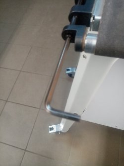

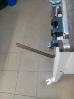

Wie stramm spannt ihr das Transportband denn Habe es jetzt mit einem Imbussschlüsse mit kurzer und langer Seite so gespannt, dass es rechts grade eben auf der Tischplatte aufliegt und links mit der langen Seite des Imbusschlüssels schon recht heftig angespannt, so dass man es mit dem Finger kaum noch runterdrücken kann.
Trotzdem wandert es noch leicht nach links.

Kann es sein dass durch dieses feste spannen sich die Rolle wieder nach innen biegt? Ich meine wenn ich die Halterung ansehe dann bringt das spannen ja nur bedingt was weil sich das Teil in sich verbiegt. Vll auch somit in der Höhe was wiederum ggf über die Tischkante eine Art Triangel bildet und somit abläuft.
Was passiert wirklich wenn du mal das Band spiegelst? Das gleiche?
Ich frage sicherheitshalber nochmals…ist der Tisch wirklich gerade? Ich vermute nach wie vor dass der diagonal verspannt ist und du dadurch das Band nicht eingestellt bekommst da ggf die vordere Rolle zu tief unten steht gegenüber all den anderen.
Ich kann das nur so vermuten aber alles hat irgendwo eine Ursache..sonst gäbe es das Problem nicht.
Lg Stephan

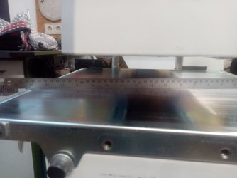

Das passt…kannst du da irgendwie auch diagonal messen oder mal vorne und hinten quer bzw über die Breite mit einer Wasserwaage messen. Die sollte dann gleiches anzeigen. Natürlich wäre es besser alles mit einer Message zu vermessen. Wie geschrieben bleib dich dass ggf eine Umlenkrolle zu tief oder zu hoch ist und dadurch das Band zum ablaufen bringt.
Rene 60
21. September 2020
93
Boren
Diagonal hab ich natürlich auch gemessen und den ganzen Tisch so kontoliert.
Neulich mit einer Wasserwaage schon das selbe Experiment gemacht.
Grade hab ich das Band doch mal umgedreht. Das Band läuft immer noch nach links.

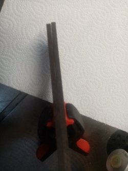

Diese beiden Griffbretter hatte ich mit der Bandsäge ganz exakt auf 5,3 mm gechnitten. Und beidseitig mit der Schleifmaschine langsam versucht auf 4,5mm zu glätten.

Das Hol wird die ersten 6cm 0,5 mm zu dünn geschliffen und zum Schluss auch.
Ja klar, das ist schon verstanden und ja genau das was ich und andere bereits mehrmal gesagt haben.
Nach 6cm geht entweder der Tisch nach unten oder die Trommel nach oben (oder beides!!!) und das Werkstück bleibt dort dicker.
Auf, dann nehm mal das Förderband runter unter die Anpressrollen weg.
Dann schieb Dein Werkstück durch...das muss dann ja passen.
Dann zurück alles StepbyStep zurück und schauen was da los ist.

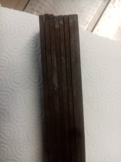

Habe diese 8 Griffbretter leider einzeln beidseitig durchlaufen lassen. Gut, dass sie lang genug sind. Das ist jedoch nicht immer der Fall.
Habe sie zusammen senkrecht mal hingestellt. Der Fehler ist vorne und hinten. Beim Eintritt und Austritt aus der Maschine.
