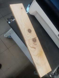

Die Leute sind im Video begeistert von der Jet. Auch da ist bei den geschliffenen Brettern deutlich zu sehen, dass vorne und hinten tiefer geschliffen wird.
Habe grade mal 2 Bretter direkt hintereinander durchgeschoben. Vorne und hinten schleift sie wieder zu tief runter, auch bei ganz locker eingestellten Andruckrollen. . Nun auch an zwei Stellen.
Die Ansatzstelle von Brett zu Brett gelingt einwandfrei.
Bringt schon mal 50 % weniger Fehler, wenn ich gleich mehrere Bretter durchschiebe.
Bei dem kleinen Versuch wanderte das Transportband schon wieder völlig nach links und ich muss es lösen und neu rechtseitig spannen.

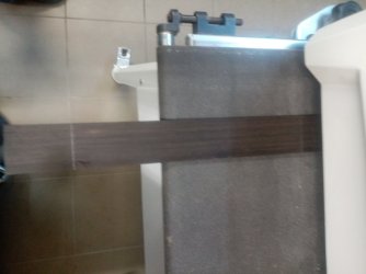

Die Metallhalterumgen vom Transportband habe ich auch bereits mehrfach kontolliert und mir eine Markierung mit Edding auf den Metalltisch gezeichnet um im Blick zu haben, ob das Transportband gleichmäßg läuft.
Aber egal wie ich an den Imbussschrauben drehe um das Transportband stramm zu ziehen, es wandert immer wieder nach links.
Das ist natürlich nervig nach ca. 5 Durchläufen das Transportband wieder zu lockern und nach rechts zu schieben.

Der Absatz erscheint auf beiden Seiten, egal, ob von der offenen Seite reingeschoben wird oder von der geschlossenen.
