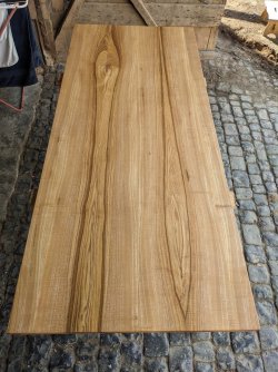

Daher fällt es mir schwer, die Aussage das dass komplett normal ist zu akzeptieren,
Nein normal ist das auf keinen Fall. Hab ja von Anfang an #21 geschrieben man sollte sogar die nächste Heizperiode abwarten. Risse in Tischplatten gibt es bei uns nicht oder sehr kleine werden geleimt.

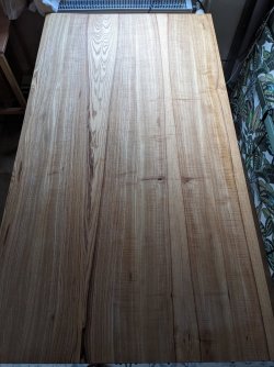

Das in Verbund mit der Tatsache dass in einer Woche drei Risse auf der Tischfläche und sehr viele Risse auf der Sitzfläche aufgetreten sind, lässt mich halt mit dem Gefühl zurück dass das erst der Anfang war.
Ich kann dich gut verstehen, aber Eile ist hier nicht angesagt. Schreibe dir eine Termin 11 Monate nach Übergabe in deinen Kalender und beurteile die Situation dann. Mach Fotos mit Zollstock heute und dann kannst du die Situation nächstes Jahr beurteilen.
7.905
Noch ein Tipp. Die Breite der Tischplatte genau messen und beobachten wie sie vermutlich schwindet bis die nächste Heizperiode vorbei ist.

Kollege von mir hatte mal einen Küchentisch für sich selbst gebaut, Buche massiv, Bretter quer und nicht längs. Beine an den Ecken bis Oberkante Tischplatte, Tischplatte mittig fest. Im Winter waren da immer Lücken zwischen Bein und Tischplatte, mindestens 6mm. Massivholz bewegt sich halt. Und die Konstruktion muss das hergeben. Die Gehrung ist schon mutig beim Massivholz, ich hätte da einen stumpfen Stoß gemacht, so daß es vorne fixiert bleibt und hinten schieben kann. Hab vor einiger Zeit schon mal ne massive Podest- Antrittsstufe aus Eiche 270 tief verleimt+ ausgehobelt und dann doch noch kalte Füße bekommen und Eiche 3Schichtplatte aus dem Regal gezogen und nen Anleimer dran gemacht. Zuviel Respekt vor so einer tiefen Gehrung...
Würde jetzt auch den Kollegen erstsl machen lassen, dann abwarten und schauen, was kommt und dann ggf nochmals Nachbesserung verlangen
9.755
Bei der Gehrung der Bankplatte würde ich hier aber kein Problem sehen.
Wenn mich meine Augen nicht trügen sind die Platten ja nicht miteinander verleimt.
Das einzige was da also passiert ist dass die Fuge, minimal, ungleichmäßig wird.
Das wird aber auch nur sichtbar sein wenn man genau darauf achtet.

Das habe ich bei meiner Küchenbank mit Dübeln und Rastex gelöst. Wenn die Gehrung aufgeht, ziehe ich sie einfach nach.
Sieht aber fast so aus, als ob der Meister das ähnlich gelöst hat, oder ist das bei Bild Nummer 1 Leim?
Viel interessanter fände ich die Schiftergehrung von der Banklehne, die finde ich viel kniffliger.
