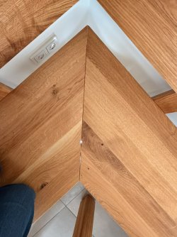

Hallo lieber woodworker Community,
verzeiht das ich zu euch stoße und gleich etwas wissen will, leider habe ich ein Gewissensproblem mit meinem Schreiner der mir eine Eckbank und einen Tisch aus massiver Eiche geschreinert hat. Da ich ein absolute Laie (und wahrscheinlich naiv) war, habe ich das Möbelstück in Empfang und an den vorgesehen Ort durch den Schreiner aufbauen lassen.

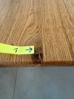

Die Eckbank wirkte solide, die Tischoberfläche hatte kleinere Farbunterschiede in den Brettern aber für den gezahlten Preis und der Nettigkeit der Schreines alles absolut akzeptabel. Da uns der Schreiner geraten hat die Platte die nächsten Tage zu schonen da das Öl noch aushärten muss haben wir unseren alten Tisch weiter benutzt und die neue Essecke nicht benutzt.
Leider gab es einen nach zwei Tagen beim Frühstück (am alten Tisch, neuer noch unberührt) einen Knall den wir zuerst schwer einordnen konnten. Er klang jedoch nach reisenden Holz. Danach habe ich den ersten Riss auf der Tischplatte entdeckt. Im Laufe der Woche kamen noch 2 weitere dazu. Es sind kleinere Risse die von der Stirnseite in den Tisch reinlaufen und ich befürchte noch größer werden können. Die Oberfläche war dadurch nicht mehr versiegelt also haben wir den Schreiner angerufen und unsere Sorgen geschildert.
Folgende Antwort:
danke für die Information. Dass sich bei einem Massivholzmöbel im Nachhinein mal nochmal was bewegt, kann leider immer mal passieren. Man sieht dem Holz innere Spannungen nicht immer an und durch den Umgebungswechsel und die Anpassung an das neue Klima im Haus, arbeitet das Holz natürlich auch entsprechend.
Wie das auf dem Foto aussieht, braucht Ihr Euch aber keine Gedanken um die generelle Haltbarkeit der Platte zu machen.
Ich kann gerne nächste Woche noch einmal vorbeikommen, zur Sicherheit auf der Unterseite eine Verstärkung einfräsen, damit sich der Riss im Zweifelsfall nicht Fortsetzen kann und den Riss noch einmal ausbessern.
Alternativ kann ich Euch einen Rabatt von 10 % auf den noch offenen Betrag anbieten.

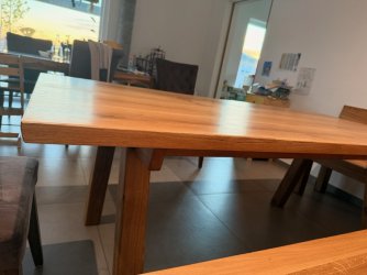

Danach fiel mir auf das die Eckbank nicht mehr plan am Boden steht, die Sitzfläche leicht geschüsselt ist, die Gehrungen zum Teil nicht mehr stimmen.
Die Tischplatte ist wellig was man mit der Hand bemerkt oder auch beim hinlegen einer Wasserwaage leider sehr gut sieht. Des Weiteren haben wir neun Holzwurmlöcher (unverschlossen) auf der Sitzfläche entdeckt.
Er hat die Möbel bis auf das Eckbank-Gestell wieder mitgenommen und meinte er schaffe es leider nicht in 14 Tagen da er noch auf eine Messe muss. Mir ist die Zeit nicht wichtig sondern das Ergebnis also war ich damit einverstanden das er in den nächsten 25-35 Tagen schafft. Jetzt hat er sich aber nach 3 Werktagen schon gemeldet die Möbel wären fertig und er kann sie sofort vorbeibringen.
Ich habe hier viele Fotos angehängt mit einer Bitte. Für uns ist das sehr viel Geld und wir haben das Vertrauen gerade verloren. Selbst als Laie kommt mir das mittlerweile komisch vor. Die massiven neuen Risse in den Beinen, die Risse in der Platte und das schüsseln der gesamten Sitzfläche. Mir kommt es so vor als ob sich alles in sich verzogen hat. Wie soll man das fachgerecht beheben? Und das in 3 Werktagen? Er meinte er wolle unten etwas hineinfräßen aber das wird doch die Spannungen in der Platte bzw. in den gesamten Möbeln nicht verringern.
Ich möchte diesem Schreiner Meister kein Unrecht tun aber ich habe kein gutes Gefühl mehr in die Möbel und ob sie weiter reissen werden bzw. ob man diese noch fachgerecht instand gesetzt bekommt und was er dafür tun müsste.
Tut mir leid das mein erster Beitrag so einer ist, aber ich bräuchte echt eine erste Einschätzung und auf was ich achten muss wenn er die Möbel wieder vorbei bringt.

Küstenharry
25. November 2018
977
27639
Welche Temperatur und Luftfeuchte war zu dem Zeitpunkt in der eurer Wohnung. ?
Dafür war das Holz noch zu feucht.

Moin.
Würde auch vermuten, das die Holzfeuchte vom Holz nicht stimmt.
Die Luftfeuchtigkeit bei dir, ist für mein Empfinden auch eher sehr trocken.
Das führt dann zu den gezeigten Problemen.
Sicher, das es ein mit Massivholz erfahrener Schreinermeister ist?
Grüße Micha

Servus, das Holz wurde wohl Freilufttrocken verarbeitet, nicht Kammergetrocknet.
In der Wohnung trocknet es dann zügig oberflächlich nach, was zu Rissbildung und Verzug führt.
Gerade Eiche reagiert da ziemlich sauer.
Reparieren? Kann man eigentlich vergessen.
Das wird sich in den kommenden Monaten, wenn das Holz durchtrocknet immer weiter verschlimmern.

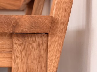

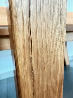

bin zwar kein Schreinermeister, aber meine Meinung ist auch, das Holz war für Wohnraumklima (viel) zu feucht war und noch nicht bereit, um dafür verarbeitet zu werden.

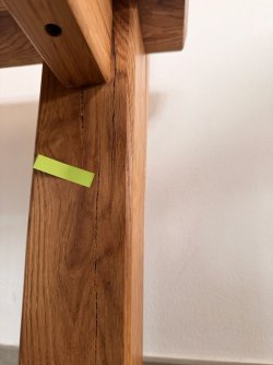

Die Risse in den Beinen gehen gar nicht. Wenn sich eine Tischplatte leicht schüsselt nach ein paar Wochen, ja das mag noch in Ordnung sein, aber nicht nach 3 Tagen.
Eine Nacharbeit in 3 Tagen halte ich da auch für unmöglich. Meiner Meinung nach gehört alles mit trockenem Holz nochmal neu gebaut.

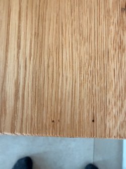

Wurmlöcher würde ich mit schwarzem Spachtel verschließen, ist aber nur ein Schönheitsfehler, solange kein Bohrmehl mehr raus kommt.
Massivholzmöbel können schon etwas arbeiten, insofern kann schon sein, dass nach Wochen manche Fugen nicht mehr total perfekt sind. Soll heißen, deine Fotos mit Taschenlampe und Gegenlicht wirst Du evtl. auch bei anderen (trockenen) Möbeln machen können. Aber die Menge und Größe der Abstände bei deinen Fotos kommt mir schon viel vor.
finde ich nicht, ist bei uns sehr ähnlich. Allerdings gibt es bei den Feuchtemessern große Qualitätsunterschiede.
Evtl. sollte man die Holzfeuchte an den Möbeln sehr bald nachmessen, um eineen Nachweis zu haben. Ob das allerdings bei frisch geölter Oberfläche ein verlässliches Ergebnis gibt, weiß ich nicht.

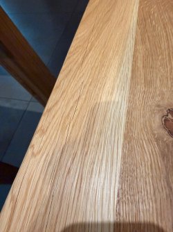

Diese vielen kleinen Rissen sind nicht nach der Fertigstellung entstanden, sie waren schon vorher da.
Jeder der Eiche verarbeitet kennt sie.
Man muss das Holz dann nicht in den Ofen stecken, aber diese Risse ordentlich nachzuarbeiten das muss sein.

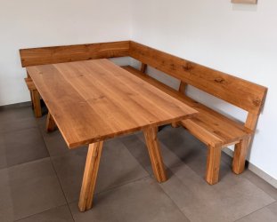

Zeig mal das komplette Möbel.
Und was wurde vereinbart, war Ast/Risseiche bestellt?
Es war keine Risseiche bestellt. Er hat uns erklärt es gibt grob drei Sortierungen die höchste ist Premium mit fast keinen Ästen, dann eine mit mehr Ästen aber dennoch einen ruhigen Erscheinungsbild und die schlechteste Sortierung ist Eiche Rustikal mit viel Ästen.
Wir haben uns dann für die mittlere Sortierung entschieden die er uns auch empfohlen hat. Im Angebot ist auch nicht vermerkt das Ast- oder Risseiche verwendet wird.
Ganze Bilder habe ich anbei und noch eines bei dem man Risse auf der Sitzoberfläche sieht die definitiv nicht bei der Auslieferung da waren.

Abgesehen davon, dass die Holzauswahl anders hätte sein können (ich kenne nicht die Details, die ausgemacht waren), ist es immer wieder interessant, wie die Holzfeuchte sofort als Fehlerquelle genannt wird. Als ob bei genügend trockenem Holz alles so gerade bleibt wie eine Steinplatte. Und natürlich "muss" das Holz zu feucht gewesen sein. Bei Bild "Bank-1 (17)" hat es für mich sogar den Anschein, das Holz war vorher zu trocken, ist breiter geworden, und hat sich dadurch hinten in die Höhe geschoben.
Die Lichtspalte und Unebenheiten, die mit der Wasserwaage sichtbar gemacht wurden, werden bei einem Massivholzmöbel IMMER auftreten. Egal wie trocken/feucht das Holz ist.
Massivholz wird geliebt weil es lebendig ist. Aber im Endeffekt soll es tot sein wie eine Spanplatte, damit ja kein bisschen Spalt oder Unebenheiten entsteht.
Aber wie ich Eingangs erwähnte, die Holzauswahl, speziell bei den Beinen, könnte besser sein. Um jedoch die Lichtspalte und Wasserwagenunebenheiten zu vermeiden muss man Spanplatte verwenden.
Das ist meine Meinung.

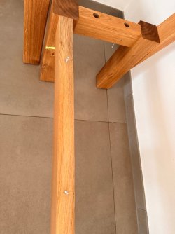

das vierte Foto (Bank 1 (17)) könnte daraus hinweisen, dass die Sitzfläche nicht genug Platz zum Arbeiten hat, weil sich die Sitzfläche an der schrägen Lehne hochdrückt. Das wäre etwas verwunderlich, weil wir sonst davon ausgehen, dass das Holz in eurer Wohnung durch Nachtrocknen zusammenzieht. (Edit: in der Zwischenzeit auch in Beitrag #15 angemerkt). Deshalb unbedingt auch Fotos von unten (Tisch, Eckbank) machen, auf denen man sieht, wie die Tischplatte und Sitzflächen befestigt sind.
4.392
hm, das wäre für mich ne rustikale Sortierung und keine mittlere.
in #9 auf den Aufnahmen sieht man Bild 1 die Schraube und Bild 2 das Loch
je nach dem wie das durchgebohrt wurde ggf. wenig Spielraum für Quellen/Schwinden
zumindestens wenn z.b. 3 oder 4 Schrauben in die Platte gehen.
Könnte also Risse an der Platte geben da wo die Schrauben sind.

Die Äste finde ich für eine Sortierung mit Ästen in Ordnung. Einzelne Wurmlöcher, die auch im besten Holz auftreten können, sind mit kleinen Holzspriessen so zu flicken damit sie wie Klebäste aussehen.

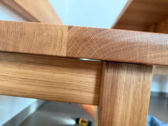

Das Tischbein mit den Rissen liegt nicht drin und gehört ausgetauscht. Die Gehrung beim Sitz wurde mit V Fuge ausgeführt und wirkt auf den Fotos wohl schlimmer als sie ist. Risse in der Tischplatte habe ich auf den Fotos nicht gesehen, es darf aber keine geben, höchstens sehr kleine.

Die Äste und auch die Risse in den Beinen finde ich nicht so dramatisch und passt zur etwas rustikalen Holzauswahl.
Wobei man die Risse in den Beinen lieber nicht in den direkten Sichtbereich gelegt hätte.

In dem Bild mit dem Hirnholz sind die Verleimregeln auch großzügig ausgelegt und die einzelnen Friese scheinen sehr breit.
Vermute auch, das durch die Zargen in die Platte verschraubt wurden.

Achja, jemand hat gefragt wie die Platte und Eckbank am Gestell/Beinen befestigt wurde. Ich habe ein Foto hinzugefügt. Leider nur von der Eckbank, den Tisch hat er komplett mitgenommen aber genau so wie die Eckbank befestigt, da er ein Schreiner Meister ist hoffe ich das er wusste was er da tut.
Das kann man so machen. Die Holzauswahl ist so lala, man hätte mehr rausschneiden können. Die Trockenrisse hätten vernünftig ausgekittet gehört, dann hätte man sie nicht gesehen.
