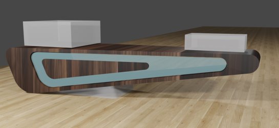

Rendering mit "Blender"

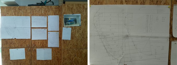

Ich habe mich für Nussholz entschieden und vor Beginn einige 1:1 Skizzen erstellt, dabei entschieden dass bei den Rundungen die Stirnseiten der Holzleisten sichtbar sein sollen. Am rechten Bild sieht man noch eine Simulation mit Lautsprecherboxen – aber das ist ein anderes Projekt...
Skizzen, Maßlisten und Detailauszüge

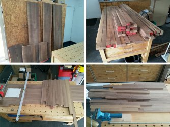

Ich habe mir drei Nusspfosten vom Händler geholt, aufgeschnitten, abgerichtet, gehobelt, aussortiert und beschriftet. Danach gleich noch einen Pfosten nachgekauft na ja – ist oft nicht so einfach...
Nußpfosten vom Händler zu Transport im Auto zugeschnitten
Aufgeschnittene Holzleisten
Abgerichtete und gehobelte Teile

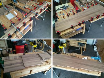

In mehreren Durchgängen habe ich dann die Leisten zusammengeleimt auf max. 28cm Breite (max. Breite meiner Hobelmaschine 30cm) dann gehobelt und zur endgültigen Breite von 56cm verleimt. Dann mal alles sauber geschliffen um den leichten Versatz bei den Stößen zu glätten.
Beim Zusammenleimen
Platten geschliffen

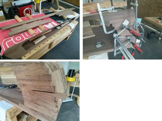

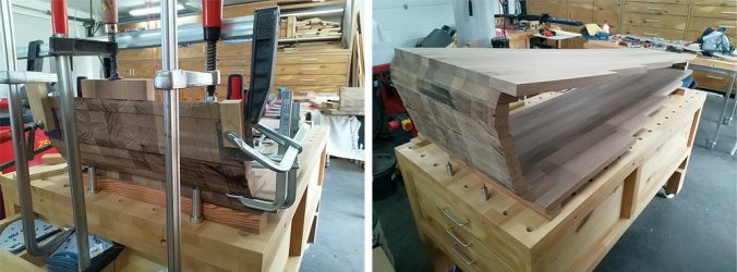

Die Rundungen habe ich dann mit geschnittenen Stirnholzstreifen so aufgebaut dass ich später mit Winkelschleifer, Handhobel und Schwingschleifer die Rundungen herstellen kann.
War nicht einfach abgestufte Leisten mit Schraubzwingen zu verleimen

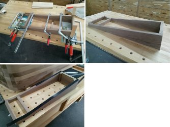

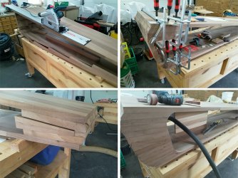

Vor dem Abrunden wurde die Grundrissform mit der Tauchkreissäge zugeschnitten und dann die Füllungen an den Enden des Regals so angeleimt, dass auch hier das Stirnholz als Ergänzung zum Hauptteil sichtbar ist. Den Ausgleich zwischen der unteren und der oberen Platte habe ich dann mit einem zweiteiligen Keil gelöst. Zunächst die inneren Kreise mit der Stichsäge vorgeschnitten und dann rund nachgeschliffen.
Schräger zuschnitt (auch im Grundriss konisch 56cm auf 36cm verlaufend)
Einbau der Füllungen für die Ansichtbreite
Keilförmige Passteile
Vorformen der inneren Rundungen, sichtbar auch die innere eingeleimte Aussteifung

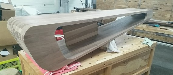

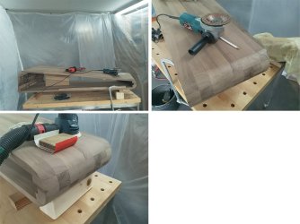

So und nun die Abrundung der äußeren Teile. Dazu habe ich einen Teil der Garage mit Folie abgehängt und bei geöffneten Türen gefräst – der Staubanfall war krass.
Mit dem Winkelschleifer und einer sehr groben Holz - Schleifscheibe vorgeformt, dann mit dem Schwingschleifer mit einer 28er, 40er und dann einer 80er Scheibe auf einem harten Teller fein geformt.
Nach drei Stunden waren die Rundungen dann fertig und sauber geformt, lediglich die Kanten muss ich wie erwartet noch nacharbeiten.
Hätte nicht gedacht das so sauber hinzukriegen.
Grob vorgeformte Rundungen mit Winkelschleifer
Fein gearbeitete Rundung mit Schwingschleifer bzw. Handarbeit- mit sichtbarem Stirnholz über alle Rundungen
So und das ist der heutige Zwischenstand.

ausgefallenes Design. Die Rundungen toll gelungen. Ich hätte mich da nicht mit den genannten Werzeugen rangetraut, habe aber auch keine Idee, wie ich das gemacht hätte.
Bin gespannt wie es weitergeht.

Das ist ja ein interessantes Projekt. Die Rundungen hast du nach Augenmaß freigeformt mit Winkelschleifer und Schwingschleifer? Sieht ja sehr akkurat und gleichmäßig aus. Bin gespannt wie es weitergeht. Die Boxen baust du auch selbst?

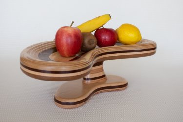

Allerdings habe ich mir wie du ja mit "Ironie" schon angedeutet hast schon einige Gedanken über die Vorgangsweise gemacht. Ich habe vor einigen Jahren eine Obstschale mit Flex, Schwingschleifer und Raspel bzw. Feile angefertigt und daher einige Erfahrung mit Freihandformen gesammelt.
oder:
https://www.woodworker.de/forum/threads/obstschale-mehrschichtaufbau.114755/
Beim Formen mit dem Winkelschleifer muss man sehr aufpassen einmal verkantet und du hast ein Problem in Form einer häßlichen Furche das geht relativ schnell und ist schwer auszubessern. Wen man mit dem Schwingschleifer und einem 28er Schleifpapier ständig diagonal, senkrecht, waagrecht und kreisförmig und immer wieder wechselnd (ohne auf einer Stelle länger zu verharren) arbeitet so glättet sich die Rundung fast von selbst, aufpassen muss man nur am Rand des Werkstückes hier ist es gefährlich zu viel wegzunehmen.
Und bei einem 28er Schleifpapier muss man dann einige Zeit mit 40er nachschleifen um die groben Spuren wieder wegzuschleifen aber wird ja dann von minute zu minute schöner...

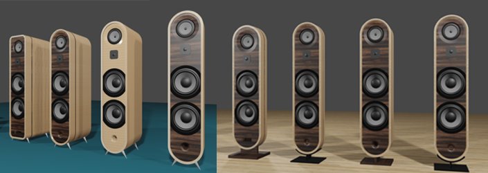

Ja die Lautsprecherboxen möchte ich auch selber bauen.
Ich habe mir vor einigen Jahren gebrauchte High End Lautsprecher um 2000 Euro gekauft (damals Neupreis 8800 Euro) und diese dann in mahaginifurnierte Gehäuse eingebaut.
siehe auch:
https://www.woodworker.de/forum/threads/lautsprecher-mit-furniertem-gehäuse-high-end.114801/
Diese passen allerdings nicht mehr zu dem neuen zierlichen Hifi-Regal deshalb das nächste Projekt:
neue 5 Stk. Surround Boxen. Ich habe wie bei dem Regal bereits ca. 25 verschieden Entwürfe angefertigt, letzter Stand der beiden Frontlautsprecher:
Natürlich wieder mit Rundungen... aber das ist ein anderes Projekt...

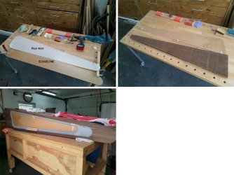

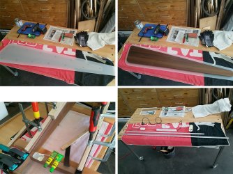

Ich habe weitergebaut und entschieden, dass ich als Füllung eine 3cm breite Plexiglasplatte mit 46% Transparenz, einer dahinterliegenden Soft Led Beleuchtung und einem Inlay aus Nussholz anfertigen werde. Um dem Plexiglas ausreichend Halt zu geben, habe ich einen Anschlag von 3mm geplant, die Front aufgedoppelt – dadurch konnte ich auch den von „Pedder“ gemachten Vorschlag der durchgehenden Frontleisten realisieren.
Durchgehende Frontleisten mit seitlichen Ergänzunen
Beim Verleimen
Paßstück als Keil wie schone 3 Wochen zuvor...
Dann ging es ans Zuschneiden des Plexiglases mit Hilfe einer Schablone aus Hartfaserplatte. Die 4mm Plexiglasplatte habe ich dann nach der Schablone geschnitten und durch mehrmaliges Schleifen der Kante passgenau in Form gebracht.
Das Nussholz (mein Inlay) grob zugeschnitten und dann die Schablone des Plexiglases solange verkleinert, bis mir die Proportion für das Inlay passte. Jetzt nur mehr den grob geschnittenen Teil Nussholz zuschneiden und hobeln bis ein ca. 18mm dickes Brett überbleibt.
Hartfaserschablone und danach geschnittenes Plexiglas
Grob vorbereitetes Inlay aus einem Stück
Form des Inlays aus Hartfaser
Durchgehende Fontleisten - sieht ja gleich viel besser aus...

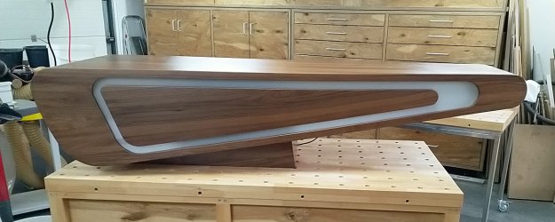

Tatsächlich habe ich es geschafft am Wochenende weiterzubauen und das Regal bis heute fertigzustellen.
Nach dem Zuschneiden, Schleifen und Lackieren des Inlays habe ich das Plexiglas angeschraubt, dadurch erhielt die Konstruktion die notwendige Steifigkeit zum Einbau in das Regal (Plexiglas alleine mit 4mm Stärke hat sich stark durchgebogen).
Als Led-Streifen habe ich diesmal RGBCCT Leds mit 24 Volt und 19,7 W/m gewählt. Das bedeutet jede Menge Farben aber auch Weiß von warm bis kalt. Ergänzend dazu den Regler, einen überdimensionierten Trafo und eine Fernsteuerung.
Gleich der erste Beleuchtungstest fiel positiv aus. Die Led-Streifen habe ich ohne Reflektor also nur in einem Alu – U Profil getestet. Dadurch dass die Led-Streifen 20cm vom Plexiglas entfernt sind kann man keine Einzelpunkte erkennen, die Ausleuchtung ist perfekt gleichmäßig selbst bei gedimmtem Licht.
Plexiglas mit geschraubtem Inlay
Aufleimen der Gummiprofile als Schattennut bzw. Ausgleich beim Sockel
Led im Aluprofil mit Regler, Trafo und Fernsteuerung
Tada...
Hier das Endprodukt mit montiertem Sockel bzw. Plexiglas-Inlay Front.
