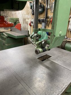

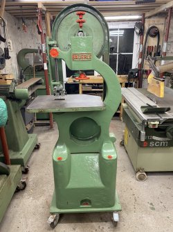

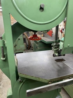

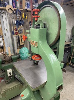

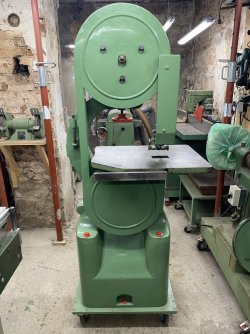

Ich betriebe mal weiterhin etwas Leichenschändung und kramen diesen alten Thread mal wieder hoch.
Diese BÄUERLE BS 40 habe ich damals aus einem Garten geholt. Da stand sie wohl viele Jahre als Brennholzsäge. Der Zustand war natürlich recht zweifelhaft, der Preis aber dann sehr fair. Wir haben den ganzen Nachmittag total relaxt die Säge demontiert, und ich bekam literweise frischen Kaffee und selbstgemachten Apfelkuchen.
Man wollte absolut kein Geld von mir, aber mein mir anerzogener Anstand bestand dann wenigsten auf 50€ für den Neffen der mir beim tragen geholfen hat. Sehr nette Menschen, und definitiv einer der besten Apfelkuchen die ich je bekommen habe!
Da ich mir momentan die Zeit nehme einige Altlasten auf zu arbeiten ist jetzt auch diese BÄUERLE dran. Angefangen hatte ich zwar schon damals, aber dann stand sie mal kurz 5 Jahre in der Ecke…….die Zeit verfliegt !!!!
Fotos:
https://photos.app.goo.gl/ToCqboK7N13bdYtBA
8.448

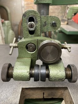

Hallo Alex,
was ist denn mit der Bandführung, die du hast? Ist da wirklich etwas defekt? Auf den Fotos sieht es so aus, als ob da nur ordentlich Öl fehlt. Die Rückenrolle kann man eventuell noch abschleifen, sonst gibt es die aber auch als Ersatzteil. Die Rückenrolle an meiner Hema 315 sah vor 30 Jahren ähnlich aus, funktioniert nach einmaligem Abschleifen aber immernoch.
Herr Dalbergia
3. Juli 2010
1.677
Hallo Alex,
Hallo Johannes, die obere Führung ist in perfektem Zustand, ich suche eine kleine APA für unter den Tisch. Ich habe schon recht intensiv den Gebrauchtmarkt abgesucht, aber leider nichts gefunden. Und neu ist mir so eine APA einfach zu teuer…
Ach so…. Du meinst die untere Führung auf den Bildern! Die habe ich restauriert und an meine andere BÄUERLE BS 40 gebaut. Und jetzt suche ich noch eine für diese hier…
Herr Dalbergia
3. Juli 2010
1.677

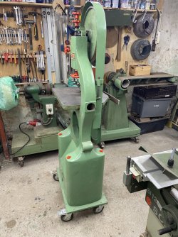

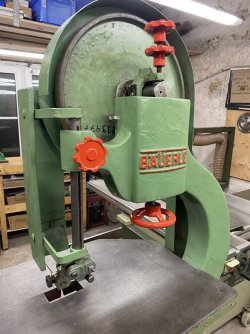

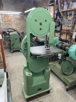

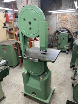

So langsam sieht das wieder aus wie eine Säge…
9.195
Das wird eine schnuckelige Kleine.
Hast Du Mal bei Meuss angefragt? Meiner Meinung nach arbeiten die nicht nur alte Führungen auf Auftrag wieder auf, sondern verkaufen auch regenerierte Führungen.
8.448
braucht es die denn überhaupt? Ich habe eine HEMA 315, und die hat keine untere Bandführung.
