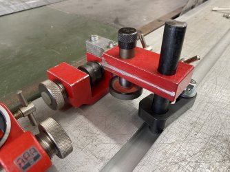

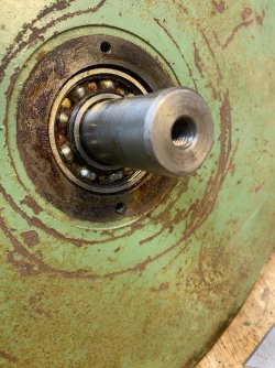

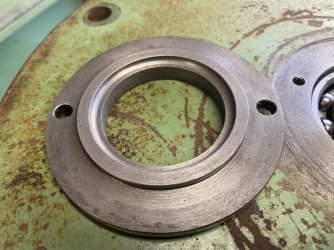

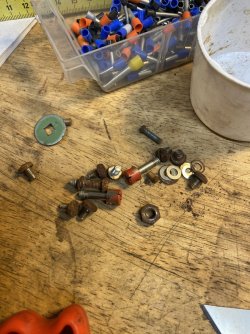

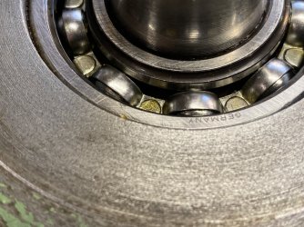

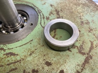

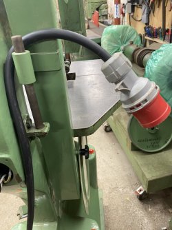

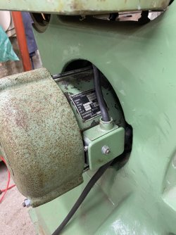

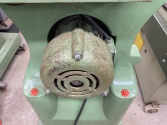

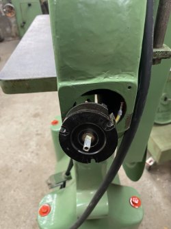

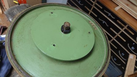

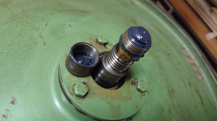

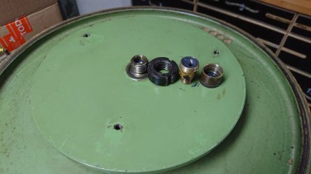

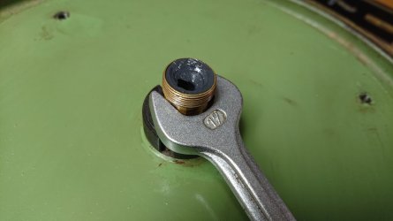

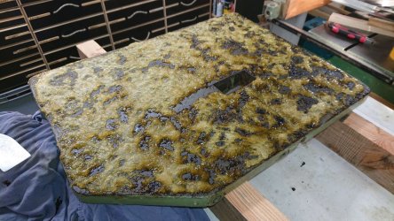

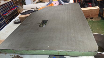

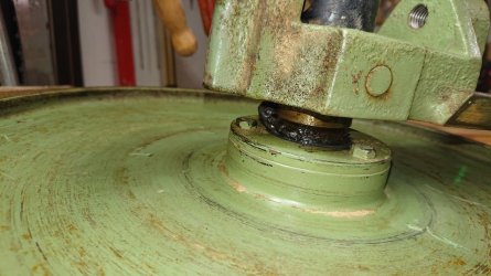

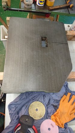

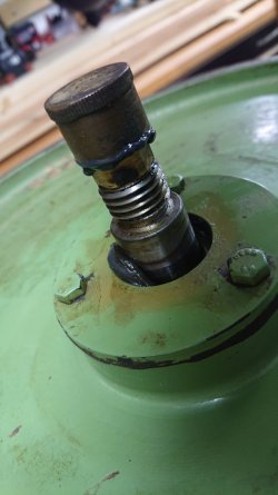

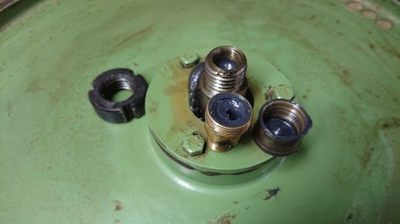

Motor überarbeitet und Elektrik erneuert.

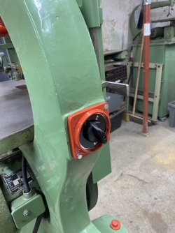

Alten Schalter komplett überholt.
Motorlager gereinigt und neu gefettet.

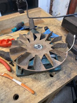

Lüfterrad wieder gerade gedengelt.
Motor entrostet und wieder zusammengebaut.
Lackieren kann ich momentan leider nicht. In meiner Werkstatt hat es 0 bis 5 Grad. Da trocknet kein Lack…ich habs versucht…geht nicht. Wird nachgeholfen sobald es wieder wärmer wird.

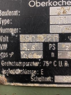

Der Motor hat schlappe 1,5 kW und ist aber so schwer dass ich ihn fast nicht tragen kann.
Den wiege ich nachher mal, einfach nur mal so…

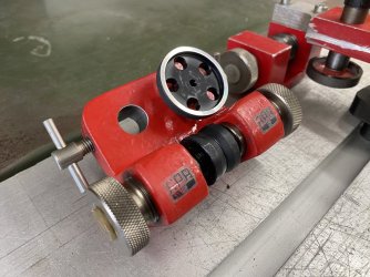

Dietrich
18. Januar 2004
6.589
Taunus

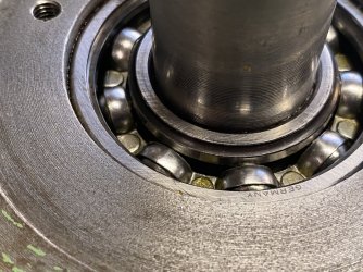

das nenn ich mal Rundlauf!
Dazu eine sehr gute Erklärung.
Das Sägeband wird dementsprechend ruhig laufen.
Welche Bandgeschwindigkeit ist vorgesehen, oder wirst Du die Maschine auch übern FU betreiben?
Gruß Dietrich
Herr Dalbergia
3. Juli 2010
1.656
Gruß Dietrich

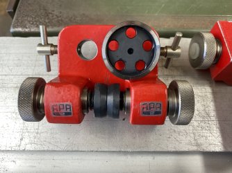

Hallo, der Motor dreht 940 u/min und wenn ich richtig gerechnet habe komme ich damit auf eine Bandgeschwindigkeit von 1180 m/min, also normales Mittelfeld. Den FU kann ich prinzipiell vor jede Maschine in meiner Werkstatt schalten, aber bei der Bandsäge brauche ich ihn eher nicht, da ich eigentlich nie Metall mit der Bandsäge schneide. Bin nicht so der Metaller…aus bei Musik. Und eine oder zwei Flex hab ich natürlich auch…

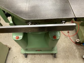

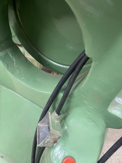

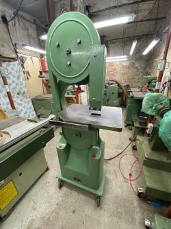

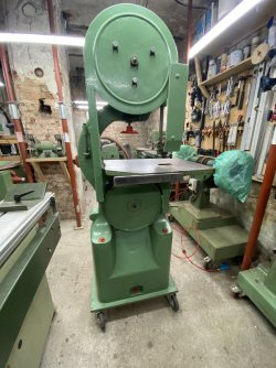

Endlich….aber auf Kleinanzeigen ist immer Verlass, man muss nur manchmal etwas Geduld mitbringen….
