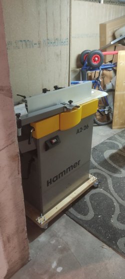

ich habe heute meine A2-26 geliefert bekommen und war doch sehr erstaunt, dass der Sockel nicht vormontiert ist, sondern durch Umlegen der Maschine anzumontieren ist. Wie hast Du denn die Maschine umgelegt und wieder aufgerichtet - mit 3-4 Helfern wie in der Anleitung beschrieben Oder hast Du das mit technischer Hilfe bewältigt?
Habe das mit einem Nachbarn zusammen hinbekommen und nur von Hand. Wir haben die Maschine auf die mitgelieferte Palette gelegt und dann auf ein selbstgebautes Rollbrett gestellt, das klappt wunderbar. 1706722998174.jpg
Zur Qualität der Maschine kann ich nur was auf den ersten Blick sagen, das macht einen sehr guten Eindruck. Habe sie allerdings noch nicht eingestellt und auch nichts gehobelt, mir fehlt akut ne gute Absaugung. Eine Sache ist mir aber leider schon negativ aufgefallen. Wenn ich zum Bsp. nur dünnere Leisten, Bretter abrichten will und dies recht vorne mache, dann wackelt der Anschlag weil er sich nicht mehr richtig verklemmen lässt. Jetzt kann man sagen na und den schieb den weiter nach hinten, dann hält der auch, stimmt...nur ich will ja die Messer möglichst gleichmäßig nutzen und so geht das nicht wirklich sicher.

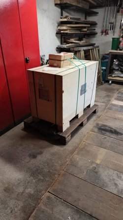

Die hab ich erstmal stehen lassen, weil ich nicht wusste ob das Brett sich noch unter dem Gewicht der Maschine verbiegt. Falls doch, war der Plan da noch mal ne Reihe Dachlatten zur Versteifung drauf zu packen, werden aber wenn nicht dann bald gekürzt. Sehe da akut auch kein Verletzungsrisiko weil nicht dran gearbeitet wird und außer mir niemand den Keller betritt.
Mfg Flauschi

Was meint ihr ? Ist es sinniger ein Rollbrett zu bauen oder die fahreinrichtung nachzubauen ?
Bin selbst metallbauer und somit wäre das, dass geringste Problem

ich würde bei genügend Platz die Fahreinrichtung nachbauen - da steht die Maschine stabiler.
bei weniger Platz und wenn auf engem Raum gedreht werden muss, ein Rollbrett - ist aber ein Kompromiss für die Standfestigkeit. Rollen nicht zu groß und Drehbewegung blockierbar

Das ist jetzt meine Lösung. Die ersten brettchen sind gehobelt und ich bin begeistert. Die Tage werd ich ausführlich nochmal darüber schreiben.
