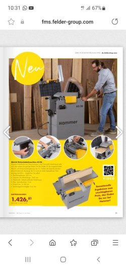

Mima hat die für 1426,81 € brutto gelistet.
Steht auch so im Angebot Katalog
Wirklich interessant das Maschinchen. Ich hadere schon lange damit mir eine neue Hobelmaschine anzuschaffen da mich meine HC 260 nicht wirklich zufrieden stellt. Nur die Preise von um die 3000€ für eine solide Maschine haben mich bisher zurück gehalten. Denn eigentlich reicht mir die 260mm Hobelbreite. Nur gab es bisher nichts vernünftiges in der Größe.
