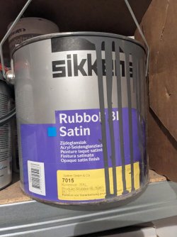

Ich habe als Anhaltspunkt nur eine Dose Farbe unseres Vorbesitzers. Die hat er wohl vom Fensterbauer empfohlen bekommen:
Vor unserer Renovierung der Fenster wurde m.W. nichts daran gestrichen. Mit dem Lack wurden nur mal ein paar Bohrungen für eine Markise behandelt. Der Maler hat für die Renovierung auch eigenen Lack mitgebracht.

Zumindest ist wohl klar, dass der Maler Sikkens Rubbol BT Satin genommen hat, insofern er sich an seinen Angebotstext gehalten hat. Und das ist ein wasserbasiertes Produkt. Wenn im Angebot/Rechnung nichts von Grundierung steht, wird er es wohl auch nicht gemacht haben. Das wäre dann der Fehler, auf den einige schon hingewiesen haben. Wenn man nur leicht anschleift, ohne das die Altbeschichtung komplett defekt ist, braucht es keine Grundierung. In deinem Fall musste wohl aber teils bis auf das rohe Holz runtergeschliffen werden. Und da hätte dann Grundierung hingehört.
Theoretisch kann es natürlich auch sein, dass der Maler einen ganz anderen, deutlich billigeren Lack verwendet hat. Ist ja ein Standard-RAL Farbton, den jeder Farblieferant mischen kann. Aber gehen wir mal davon aus, dass es ein seriöses Unternehmen ist.
Mitglied 120553
Gut , dann wäre das mit der Farbe nun endgültig geklärt . Danach vermisse ich aber an den abgeblätterten Stellen die vorgeschriebene Grundierung (weiß) . Andere Stellen sehen mir auch nicht angeschliffen aus , sondern so , als ob die Endbeschichtung als Füllgrund für Risse , Fugen oder Absätze der alten Beschichtung missbraucht wurde . Auch ist mir ein Rätsel warum er nur auf der Wetterseite zweimal die Endbeschichtung aufgetragen hat . Sikkens schreibt bei Renovierungsanstrichen einen zweimaligen Anstrich vor . In drei Tagen hätte ich diese Arbeiten sicher nicht geschafft . Bin aber auch kein Maler . Egal , die Arbeiten sehen meiner Meinung nach nicht fachgerecht ausgeführt aus . Ich glaube doch , bei offensichtlichen Mängeln der ausgeführten Arbeit hat man 4 Jahre Zeit dies anzuprangern . Ich würde den Maler also herbei zitieren und gegebenenfalls mit einem Gutachter drohen :emoji_thinking: .
