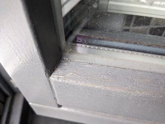

Unsere Holzfenster aus 2004 wurden 2020 von einer Malerfirma außen neu gestrichen. Original war da m.W. Sikkens Rubbol drauf und das wurde auch wieder verwendet. Vor der Renovierung blätterte die Farbe am stärksten an den horizontalen Sprossen. Genau da sieht es jetzt wieder aus wie zuvor.
Der Malerbetrieb hat damals angeschliffen und zwei Schichten aufgetragen. Wobei ich das nicht im Detail überwachen konnte. Ist es normal, dass das nach vier Jahren schon wieder so aussieht?

Es sollte ordentlich und haltbar werden. Sauber schleifen und zwei Anstriche sollte das doch erzielen? Oder hätte ich da explizit etwas anderes bestellen müssen?
Die Fenster sind auf der Ostseite. Nass werden die selten, Sonne scheint bis kurz vor Mittag drauf.
Die Westseite sieht leider ähnlich aus. Es betrifft diese Ziersprossen auch besonders. Die unteren Rahmen sind weniger betroffen. Die senkrechten Hölzer bisher nicht.
Die Farbe ist schon O.K.
Was da fehlt, ist die Grundierung für den Deckanstrich - ohne die hält das nicht.

Das Problem werden die Silikonfugen sein :emoji_thinking: . Die müsste der Maler streng genommen komplett rausschneiden/entfernen und nach dem Lackieren wieder neu machen . Das ist natürlich zeitaufwendig und dementsprechend teuer . Meist wird da nur ran gestrichen und deshalb dringt dort Feuchtigkeit rein und kommt auch nicht mehr raus . Das hat sich so bewährt , da der Maler nach drei bis vier Jahren wieder neue Arbeit hat :emoji_cold_sweat: .

Du meinst, die Feuchtigkeit geht da von der Fuge aus rein? Muss ich nur mal unter dem Gesichtspunkt genauer anschauen. Ein paar der Fugen, nicht alle, sind m.W. erneuert worden.
Der Maler kriegt von mir keine Arbeit mehr. Wenn ich dann doch wieder alles selbst recherchieren muss, kann ich es auch gleich komplett selbst erledigen. Eigentlich wollte ich mir die Zeit sparen, indem ich es von einem Profi machen lasse...

Ja , zumindest sieht das so auf dem einen Foto aus . Das Holz sollte natürlich zum Zeitpunkt des Streichens komplett trocken gewesen sein .
Stell mal noch weitere Fotos der schadhaften Stellen ein .

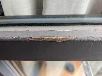

Danke für Eure ganzen Hinweise! Hier noch mal ein paar Bilder von einem der Fenster auf der Westseite.

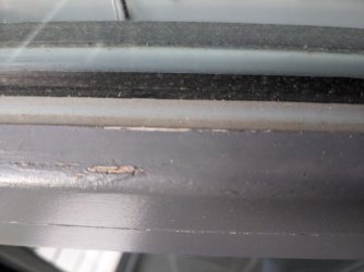

Und hier noch eins vom unteren Rahmen des gleichen Fensters auf der Westseite:
Grundierung stand auf dem Angebot mit drauf. Ob es wirklich gemacht wurde, kann ich aber nicht sagen.
Hat es Sinn, mit dem Maler über Gewährleistung zu reden? Eine wirklich eindeutige, gerichtsfeste, Aussage werde ich sicher nirgendwo bekommen.

Ich würd auf jedem Fall mal freundlich mit dem Maler reden.
Grundsätzlich gilt bei sowas: Will man es wirklich ordentlich machen, wird es für den Kunden zu teuer. Die Vorbereitung von verwitterten Fenstern ist extrem aufwändig. Also muss man irgendeinen Kompromiss finden, wo der Kunde zufrieden ist und auch der Maler was bei verdient.
Aber auch bei einem Kompromiss hätte es deutlich länger halten müssen. Ich vermute auch, dass er die Endbeschichtung einfach als "Eintopfsystem" verwendet hat ohne Grundierung und dafür ist Sikkens Rubbol nicht gemacht.

Wurde doch oben schon von mehreren genannt :emoji_thinking: . Wenn er bis auf das rohe Holz schleift , muss er diese auch vorschriftsmäßig grundieren .
Die paar mal , als ich Fenster bzw. Türen mit Pinsel/Rolle lackiert habe habe ich mir natürlich die Grundierung passend einfärben lassen . Standartmäßig ist die ja weiß und bei einem dunklen Endanstrich ist das schwierig mit nur zwei Anstrichen deckend hin zu kriegen . Hat der Maler zuviel vom eingefärbten Voranstrich im Auto , kann er den In der Regel für helle Anstriche beim nächsten Kunden nicht mehr verwenden . Das ist wohl vermutlich der Grund , wieso er den bei dir weggelassen hat . Ich sehe da am Silikon eine weiße Farbe . war das der vorherige Farbton oder die originale Grundierung . Beim Lackieren mit der Spritzpistole ist der helle Haftgrund normalerweise kein Problem . Weitere Bilder würden helfen .

Auf dem dritten Bild sieht es wirklich so aus, als wäre der Decklack da mangels Grundierung abgesoffen. Dass er dann schon nach kurzer Zeit hinüber ist, verwundert nicht ernsthaft.
