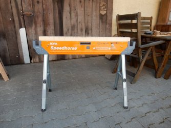

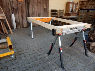

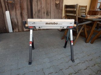

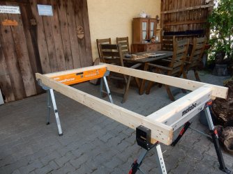

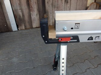

Metabo:
Bora Speedhorse:
Die seitlichen Holzklötzchen bei den Metabo haben die Aufgabe, die seitlichen Einlegebretter auf das
Niveau der Speedhorse zu bringen, die Böcke fallen herstellerbedingt nämlich unterschiedlich hoch aus.
Jetzt noch eine Holzplatte oder ein altes Türblatt aufgelegt hat man ruckzuck eine stabile Arbeitsfläche.
Die Metabo sind etwas schmaler als die Speedhorse, die Seitenbretter kriegt man aber noch gut eingelegt.
Sind auch nur ganz einfach aus zwei Brettern einer größeren Palette zusammengespaxt.
