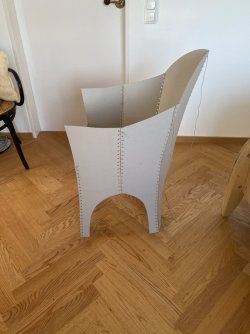

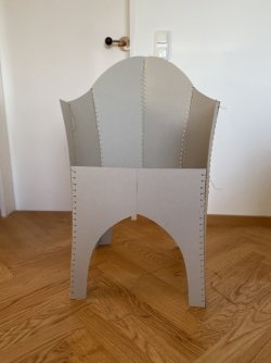

Original-Größe aus Graupappe:
Was man auf den Bildern nicht so genau sehen kann: das Modell ist noch etwas zu schmal und öffnet sich noch nicht weit genug nach oben. Da geht für meine Einschätzung es um wenige Zentimeter.
Eventuell lasse ich dann die Beine auch noch etwas weiter auseinander enden.
Die Armlehnen sind mir etwas zu hoch und es fehlt noch die Auflagefläche daran. Für Letzteres muss ich noch irgendwie Tests machen.
Vom 6mm Sperrholz sind heute 2 Platten gekommen.
... bin schon sehr gespannt, wie sich "das Sitzen" anfühlen wird, aber vor dem ersten Holz-Modell will ich mit den Maß-Details noch sicherer sein und hoffe, dass ich das durch Hinsehen und Einschätzen möglichst gut voraus-planen kann.
Schon die Papp-Version ist einiges an Arbeit, finde ich.
Wie es beim Entwerfen bei mir meistens ist:
Mal bin ich ganz euphorisch, manchmal meine ich: "das wird alles nichts".
Augenblicklich fühlt es sich gut an :emoji_slight_smile:
Daniboy
22. Februar 2017
2.978
Wie kann man eigentlich verhindern, dass der Stuhl, durch die ganzen Nähte nicht wie "Frankensteins Monster" aussieht?
Bitte nicht falsch verstehen, dass ist nicht gehässig gemeint von mir, sondern nur als Input für Überlegungen zum Gesamtdesign gedacht. Wahrscheinlich kann man sich da aber ohnehin noch spielen damit im Feinschliff des Designs, durch die Art der Nähte, Stichweite, Fadenfarbe und Fadenart usw.

Es ist toll zu sehen, wie sich dein Projekt entwickelt!
Vielleicht liegt es an symmetrischen Bauteilen und dem Zuschnitt zur Materialersparnis? Ich vermute allerdings, dass der Stuhl – sobald die Sitzfläche montiert ist – diese zur Stabilisierung der Seitenform nutzen kann und dann keine Nähte mehr in den Seitenteilen benötigt. Die Form sieht nicht nach einer komplexen, doppelt gekrümmten Fläche aus – oder täusche ich mich?
Ich habe eine Zeit lang Schränke aus Sperrholz in Serie gefertigt. Bei den höheren Möbelstücken bogen sich die 18 mm dicken Seitenwände oft nach außen, bedingt durch die vielen Nuten an der Innenseite. Ich hatte noch gebogene Formstücke von einem anderen Projekt übrig; eines davon nutzte ich zusammen mit flach aufgelegten Trommelheizungen und einer flexiblen Aluminiumplatte in einer Presse, um die Seitenteile in die entgegengesetzte Richtung – also nach innen – in eine sehr nützliche Gegenkrümmung zu bringen.
Worauf ich hinaus will: Schon relativ mäßige Trockenhitze auf einer einfachen Form kann – bei einer zeitlich begrenzten Einwirkung von nur wenigen Minuten – stabile, positive Biegungen in dünnem Sperrholz bewirken, sogar mit leichter 3D-Formgebung.

4.587
Mal wieder ein paar Gedanken, die mir beim aktuellen Stand so in den Sinn kamen.
Im Augenblick wirkt der Stuhl auf mich etwas kippelig, insbesondere wenn ich mich nach hinten lehnen wollte. Hier könnte ich mir weiter nach hinten, aber auch seitlich mehr ausgestellte Beine vorstellen. Insbesondere auch eine stärkere Krümmung, der Rückenlehne mit Beinen, nach unten hin.
Auch eine durchgehende einteilige Rückenlehne bis zum Boden hin ohne abgesetzte Beine könnte ich mir gut vorstellen, aber die passt wahrscheinlich nicht in dein Konzept und würde den Stuhl im Rückenbreite wahrscheinlich unbequemer machen.
Dann die Form der Seitenlehnen. Mich erinnert dein Stuhl schon die ganze Zeit entfernt an den "Feltri Chair". Auch wenn es ein ganz anderes Konzept ist, den Schwung der Seiten finde ich dort sehr gelungen. Ob man das auf Lehnen so einfach übertragen kann und es optisch dann auch so wirkt, kann ich aber nicht wirklich einschätzen.
Ich sitze aber weiterhin in der ersten Reihe und schaue dir gespannt zu.

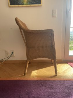

Manohara
1. August 2023
1.065
Witzenhausen
Sehe ich auch so. Zum Teil liegt das wohl auch an der verzerrenden Perspektive des Fotos, aber ja: die Beine ein Bisschen weiter ausstellen ist auch mein Plan und das obere Teil etwas weiter öffnen.
Ich nutze einen LLoyd Loom Sessel den ich habe als Vorbild für viele der Maße und Verhältnisse und bei dem laden die Hinterbeine auch nicht soo weit aus, was ich für praktisch beim Bewegen des Sessels halte ... und kippelig ist der überhauptnicht.
was mir grade auffällt ist, dass die Enden der Nähte durch die Spannung beim Biegen die Tendenz haben, nebeneinander zu rutschen.
Wenn die Nähte sehr straff gespannt werden, muss das Holz theoretisch dadurch, dass die Fäden jeweils immer auch zwischen den einzelnen Teilen durchgeführt werden, eigentlich präzise aufeinander sitzen.
Aber in der Praxis fürchte ich, wird dieser Verrutscheffekt etwas bleiben.

Den Plan, die Inneflächen mit Pergament zu beziehen gibt's ja auch noch und das hätte verschiedene Auswirkungen, die ich noch nicht alle überblicke. Zum Beispiel eine Abrundung der Ecken innen und eine gewisse Elastizität an diesen Stellen, was - nehme ich an - für die Bequemlichkeit förderlich wäre.
Das Fehlen der Nähte hätte auch den angenehmen Effekt, dass da nichts mehr vorsteht.
Ein weiterer Gedanke an dieser Stelle ist:
Statt der Nähte könnte ich auch Pergament-Streifen außen auf die Nahtstellen setzen.
Ich habe die Idee, das Pergament mit kleinen Schräubchen und Unterlegscheiben
zu befestigen. Ob das allerdings bei 6mm dünnem Holz klappt, müsste erst getestet werden.
... jetzt muss ich (gerne) mit'm Hund .... :emoji_slight_smile:
