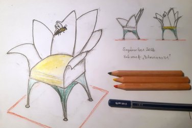

Stühle - und Sessel genauso - gehören für mich zum Spannendsten, was man an Möbeln entwerfen kann, weil auf kleinstem Raum viel "Passendes" untergebracht werden muss.
Ohne meine Werkstatt, um Modelle zu bauen, mache ich momentan das Meisste im Kopf ... und da kann man sich ganz schön vertun.
Aus Notitzpapier - mit Tesafilm - habe ich eben einen Versuch unternommen:
Okay, das ist noch nicht ganz ausgefeilt, aber ich bin euphorisch, dass meine Idee soweit "funktioniert".

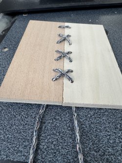

Sperrholz zu nähen habe ich schon vor Jahren mal gemacht. Das geht und hält gut.
In diesem Fall sollten die Platten gegen einander beweglich bleiben, was super geklappt hat.
Das wird beim jetzt entwickelten Sessel-Plan nicht so.

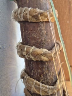

Ein neues Detail dabei soll sein, dass keine Nylonschnur genommen wird, sondern ein Streifen dickes Pergament, der nass verarbeitet wird, sich beim Trocknen kräftig zusammenzieht und deswegen - so nehme ich an - die Naht noch besser zusammen hält.
6mm Sperrholz ist stabil und beweglich, was die Nähte auch sein werden.

es würde mir Vergnügen machen, wenn parallel zu meinem Versuch noch andere Leute Ähnliches unternehmen.
Wir könnten dann zum Sitztest "Stühlchen wechsel dich" spielen.
... was ich sagen will: ich habe keinerlei Ideen-Besitz-Ansprüche. Jeder ist zum Abgucken oder Besser Erfinden herzlich willkommen.
Bei meinen Plänen besteht das Teil bisher aus 3 Stücken: 1 Rückenlehne, 1 Hinterfuß-Teil und 1 Sitzfläche mit 2 Vorderfüßen. Wenn ein Möbel mehrere gleiche Teile hat, finde ich das immer sehr gelungen und besonders für größere Produktionen prakrtisch, aber ich hatte schon bis hierher mehrere unterschiedliche Versionen im Kopf und habe mich noch nicht festgelegt.
Es wird sich entwickeln und ich erzähle gerne davon ... aber, wie gesagt: nix versprochen.

Einen alten Thonet-Sessel habe ich mal mit Pergament bezogen - es gefällt mir gut und würde sich nach meiner Einschätzung auch als Alternative zu dem "Draht-Papier" eignen.
(habe ich glaube ich schon Mal hier gezeigt)
Ein Nachteil ist, dass es etwas rutschig ist, darauf zu sitzen, aber es hält vermutlich länger als das Draht-Papier und sowieso länger als das Rohrgeflecht von Thonet. Außerdem möchte ich es in meinem Leben noch verarbeitet haben.

was mir Vergnügen macht:
Wenn man "konkret dran geht", also zum Beispiel einen Entwurf als Modell umsetzt, zeigen sich - jedenfalls bei mir - oft völlig neue Möglichkeiten.
Diese Version hat vor Allem senkrechte Nähte (anders als bisher geplant)
Und jede Technik "zieht" andere Lösungen hinter sich her.
Ursprünglich wollte ich einen gleichmäßig geschwungenen Übergang zwischen Rücken- und Arm-Lehne haben, aber mit diesen senkrechten Bauteilen bietet sich eher ein "Knick" an.
Die Armauflage habe ich bisher einfach beiseite gelassen (weil die für die Naht-Löcher viel zu schmal wäre) ... die wird auch interessant.
Genäht habe ich hier nur, weil hier - wo ich im Urlaub bin - zufällig eine Lochzange und Schnur im Werkzeugschrank lagen. Tesafilm hätte auch gereicht und wäre schneller gegangen.
Aber ich mache das ja nicht, um schnell fertig zu werden.
Bin sehr gespannt, ob mein Plan mit dem Pergament-Streifen funktioniert.
Momentan schwebt mir 6mm Birkensperrholz als Material vor.
Gut finde ich immer, wenn Möbel leicht sind. Stabil soll es aber natürlich auch werden.
... ich erzähle halt gerne davon ... :emoji_slight_smile:

Das wäre stabil und beweglich. (meine ich)
Wie erwähnt: falls sich jemand angeregt findet, diese Ideen auf seine Weise um zu setzen, fände ich das prima. (ich selbst schaffe das ja garnicht mehr alles. :emoji_wink:)

Und dann fällt mir noch was aus dem Trommelbau ein, zu den Schnüren.
Einmal vorgereckte Schnur, die nicht nachgibt nach dem Spannen, oder ursprünglich wurde auch gewässerte Ziegenhaut genommen, die sich beim Trocknen zusammenzieht. Irgendwie fände ich die passend zu Pergament.

Und: ja, das mit dem sich zusammenziehenden Binde-Material spukt in meinem Kopf herum. Ich habe bisher zu wenig Erfahrung, um exakte Planungen zu machen. Da werde ich um verschiedene Tests nicht drum herum kommen ...
Die Ziegenhaut (für mich eine Sorte Pergament) wird bei Trommeln vor dem Spannen gedreht, oder?
Das wäre eine Lösung für breitere, stabilere Bänder, die sich nicht an ihren Kanten blöd und kratzig aufstellen. Danke.

Wenn ich hier mitlese und ins Fahrwasser von Manoharas Entwicklerrausch gerate, denke ich auch gleich an Stuhl-Entwürfe.
Gibt verschiedene Techniken. Ich habe keine mehr hier, an der ich das zeigen könnte. Das einzige wäre eine doppelt geflochtene Stimmvorrichtung bei einer Kora. Die ist aber schon sehr dick geflochten, um dem Druck der Saiten standhalten zu können. 20260908_124851.jpg
