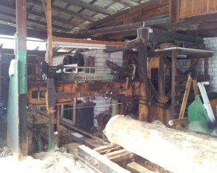

So ein Gerät stand bei einer alten Stellmacherei ein paar Dörfer weiter. Die haben damit Bretter gesägt um Munikisten zu bauen während des Krieges. Normalerweise machen mir alte Maschinen keine Angst aber dieses große, kaum abgedeckte CV-Sägeblatt fand ich doch ziemlich gruselig. Der alte Besitzer hat damit noch bis in die 70er Jahre Kantholz gesägt.
