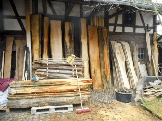

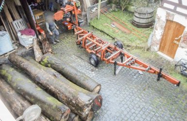

8.877
Der Mobilsäger der mir meine Stämme aufgesägt hat kam auch mit ner Woodmizer. Hat wunderbar geklappt und das Ergebnis war einwandfrei. 11 Stämme an einem Tag. Der macht das gewerblich aber nicht in Vollzeit. Dafür langts. Für mich hat sichs günstig angefühlt und er hat was verdient.

Ich denk auch dass wir recht flott waren. Der Säger kam um 9 und um 16:30 waren wir fertig. 2 Stämme waren zu lang für das Sägebett, die haben wir mit der Kettensäge geteilt und alles mit Hebeln auf die Schwenkarme gerollt. Ausrichten in dem Fall per Hydraulik aber jeder Stamm wurde individuell eingeschnitten. Einer Komplett zu Kanthölzern 85x85mm, alle anderen in untschiedlichen Dicken je nach Position im Stamm zwischen 30 und 65mm die zwei Apfelbäume durchgehend auf 35mm. Besäumen und verräumen hat deutlich länger gedauert. Gut die Hälfte vom eigenen Holz is inzwischen verarbeitet, die Äpfel waren leider zu lang gelegen und viel davon ist beim trocknen gerissen, da wird nur Kleinkram draus. Und bis auf die Äpfel die schon auf der Wiese ihre Untermieter abbekommen haben gabs überhaupt keine Probleme mit Holzwürmern. Für mich hat sich das sowas von gelohnt. Einmal von der Holzausbeute, aber auch die Freiheit genau das Holz zu sägen das man haben will und die Lehren die man daraus ziehen kann.... Eigentlich unbezahlbar und doch echt billig.
