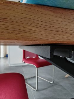

Update, ja die Platte war am Ende doch nicht so gerade verleimt und ich musste die Gratleisten nutzen!
Nach nunmehr 1 Monat Nutzung des Tisches, haben diese keinerlei Anstalten gemacht sich zu verformen.
Also diese Stärke der Gratleisten funktionieren und halten das Holz aus!

7.652
Das Holz ist kammergetrocknet, mit einem Tischler habe ich diese verleimt.
Meine Frage, ob 5mm etwas ausmachen, sind wir leider noch nicht näher gekommen.
Kammergetrocknet heisst nicht unbedingt verarbeitungstrocken für Möbel. Gute Holztrocknung dauert und kostet.
So wie es auf dem grossen Foto aussieht stimmt etwas nicht. Die Platte liegt nicht auf dem U-Profil auf.
Wir kriegen solche Platten, auch dünnere plan hin ohne zusätzliche Profile.

Ursprünglich wurde mir gesagt das es gekanntet ist, angekommen ist diese Gratleiste!
Die Platte ist nich plan drauf korrekt, deswegen habe ich das auch so fotografiert, die Platte selbst war aber noch stärker verzogen.
Was ich damit sagen und zeigen möchte, dass solch ein Profil, diese Fehler gerade ziehen kann.

Nur der Vollstädigkeit halber, es sind Langlöcher in der Gratleiste? Und eigentlich sollte die Schrauben nicht anknallen, sonst wird zwar das Schüsseln unterbunden dafür geht dann unter Umständen eine Leinfuge auf da man das "Arbeiten" der Platte unterbunden hat.

Gratleiste mit Schrauben ist so etwas von unsinnig, noch blöder geht es kaum!

Ja, aber wenn man die Schrauben so anziehen muss, dass die Leiste die Platte gerade zieht, dann kann die Platte in der Breite nicht mehr arbeiten.
Gratleisten (oder diese stählerenen Pseudogratleisten) sind dazu da gerade Platten gerade zu halten und nicht krumme Platten gerade zu ziehen.
7.652
Ich war noch nie Fan von Gratleisten. Eine Eichenplatte mit 4cm, da muss das Holz sehr gut getrocknet sein sonst nützt alles nicht viel.
Die krumme Platte gerade murksen geht nicht, sofern die Platte am Anfang gerade ist und zu viel schwindet murkst sie an der Gratleiste herum.
