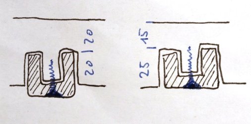

Die Gratleisten werde ich mit 15 cm Abstan von der Außenkante mit einem 6 mm Fräskopf einfräsen.
Nun zu meiner Frage:
Versenke ich die Gratleisten bündig oder nicht?
Bei bündig geh ich die kompletten 25 mm in den Tisch ode bei drauflegen nur 20mm.
Schwächen werde ich den Tisch an diesen Stellen, machen 5mm viel aus?

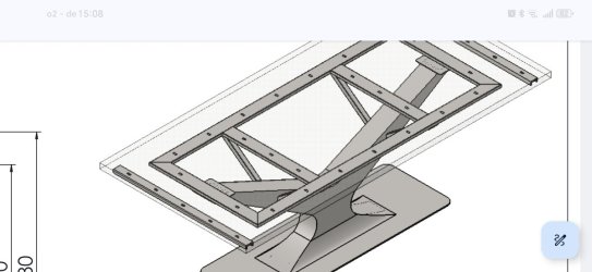

Mit diesem Untergestell schon und wenns dann nen Abflug macht... Pech gehabt!
  • Screenshot_20250121_150853_com_google_android_apps_docs_PdfViewerActivity.jpg
11.272
bei dem Untergestell erstmal keine "Gratleiste" machen. Wenn die Platte fachgerechte verleimt ist und das Holz entsprechend trocken ist, wird das auch so funktionieren.

Der 15cm Streifen am Kopfende wird nicht beim Abendessen abknicken, nur weil da 15mm statt 20mm Eichenholz übrig sind. Also kannst du ihmo nach Optik/Haptik entscheiden.
(aber ich würde mir die Mühe mit der Leiste einfach sparen)

Die Gratleiste ist für mich die Absicherung falls der Tisch wirklich mal meint er sollte los legen.
Ein Bekannter Zimmerer hat sich selbst eine 6cm dicken Eichentisch gebaut und da hat leider die Platte angefangen zu schüsseln und er musste nachlegen......
Wenn mit Gratleisten/Blechlein oder wie Ihr das sonst wie nennen möchetet, der Tisch auf Wanderschaft geht, dann soll es eben so sein!

Wenn du 25 mm einfräst bleiben 15 mm Eiche zum Verschrauben. Pass auf dass du nicht oben rauskommst

Das U Profil ist Eisen, der Rahmen ist 80 x 20 x 00,8mm Stahlprofil.
Oben raus kommen werde ich nicht aber ich fräse eben mit einem 6mm Fräskopf 25 mm rein wenn ich komplett versenke.
Das kommt mir selbst etwas wenig vor, deswegen meine Frage ob ich mir das zu viel Gedanken darüber mache.

Das Profil kannst du doch mit der bloßen Hand verbiegen. Was soll das denn halten?

Zur "Gratleiste" noch so viel, üblicher Weise werden Gratleisten auf ein Drittel der Plattendicken eingefräst. Wenn du das Teil nur unterschraubst, die Enden abgeschrägt, wird sich da auch kein Mensch dran stoßen. Der Tragrahmen des Fußes ist doch auch nur untergeschraubt.

Ehrlich? Als Laie dachte ich, das U-Profil würde um 180 Grad gedreht, also Öffnung nach unten, montiert.
wie oben von @SchweißerSchnitzer skizziert, ist es theoretisch statisch besser. Weil die "massive" Mitte weiter weg von der Biegelinie ist, also das Blech mehr zur Steifigkeit beiträgt. Die Gratleiste "bringt mehr", wenn sie so herum montiert wird. Ob das irgendwie relevant ist... keine Ahnung.
In der Skizze vom Tischgestell ist sie allerdings andersherum eingezeichnet und auch ganz außen am Tisch. Ob sie da überhaupt irgendwas bringt, wage ich intuitiv zu bezweifeln.. :emoji_slight_smile:
also hier, meine ich:
screenshot_20250121_150853_com_google_android_apps_docs_pdfvieweractivity-jpg.187805

Die Massive Mitte? Die Biegesteifigkeit kommt doch von den Seiten des U.
