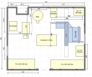

Stomana sind zu breit für seine kleine Tür. Woher ich das weiß?
Türen kann man ausbauen... Besonders im Keller was braucht's da ne Tür. Und wenn dann nimmst du die Fräse mit und die Tür ist an einem Tag neu gebaut.
Aber sagmal @geradlu was ist denn eigentlich mit Hobeln? Das würde ich auf lange Sicht auch mit in die Raumkalkulation aufnehmen
9.288
Weibert ist der Vertrieb in D. Hersteller ist Stomana
:emoji_wink: Machs nicht so spannend, woher weisst du das?
Ich war auch bei Weibert, um mir die sc2 anzusehen. Die Stomanas standen direkt daneben und hatten alle einen zu breiten Unterbau für meine Kellertür. Das lag da dran, dass für die Kombimaschinen und die reine FKS der gleiche Unterbau benutzt wurde.
Darüber habe ich vor Jahren mit dem Heizungsinstallateur gesprochen, EU-Norm oder so, da muss eine Tür hin ab einer bestimmten Leistung der Heizung, ich kann mich nicht mehr genau erinnern. Wenn die Heizung (von1998) erneuert wird, muss alles normgerecht sein. Die Mauer besteht aus 25cm breiten Poroton Ziegelsteinen, von daher kein Problem die Öffnung zu vergrössern.
Der Keller ist viel zu klein, vielleicht werde ich später mal eine der 3 Garagen mit Ständerwänden abtrennen und als erweiterten Hobby-Raum benutzen. Von der Isolation her sehe ich da keine Probleme. Daher denke ich ist es auch eine gute Entscheidung die grössere SC2 zu nehmen.
Zuerst muss eine Absaugung hin.
