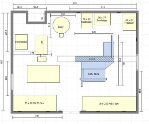

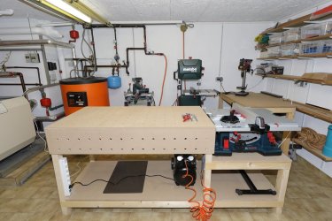

bei mir kann ich den Schiebetisch auch nicht ganz bis hinten durch fahren. Zum Sägeblattwechsel ist wichtig, dass er nach vorne ganz auf geht.
Wie wäre um 90 ° gedreht?
Die beiden mit H=85,5 sind doch kleine Schränke? Kannst Du die nicht sinnvollerweise unter die Fendter stellen und die FKS quer?
Meine steht auf einem Fahrwerk, mit dem ich sie hochbocken und drehen/verschieben kann. Bei Bedarf von der vollen Länge drehe ich sie mir so hin.
Kam noch nicht oft vor.
Aber ich sehe keine Absaugung ? Ist die im Nebenraum oder käme die noch dazu ?
Gerade wenn deine Heizung da drin ist, solltest Du einigermaßen staubfrei unterwegs sein.

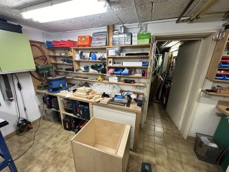

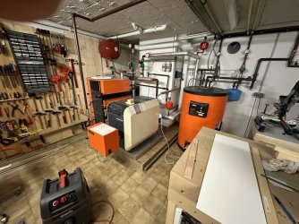

Die käme noch hinzu rechts in die Ecke. Ich mache später ein Foto der anderen Seite.

Also ich an deiner Stelle würde zwei der Werkbänke rausschmeißen (für die Bohrmaschine langt auch was kleineres, evtl. kannst du die einfach auf einen der Werkzeugschränke draufpacken und das ganze mit Rollen versehen) und das Regal verkleinern - die unteren Etagen nehmen dir wertvollen Platz weg.
Genauso , der hintere Tisch rechts mit der Bohrmaschine verschwindet. Die unteren Regale verschwinden, es sind dort Schubladenschränke geplant

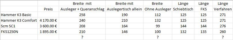

Wenn ich die Suche auf einen Schiebetisch unter 1600mm begrenze, bleiben eigentlich 3 Modelle, wobei die Hammer Comfort als einzige nicht durch die Tür passt.

Ich würde mir das an deiner Stelle nochmal gut überlegen, dein Raum hat 5,7m auf 4,6m in beide Richtungen kannst du theoretisch in beide Richtungen eine 1,6m Schiebeschlitten verfahren. Da wird sich dann auch eine Anordnung finden in der das auch sinnvoll geht.
Einen Vorschlag habe ich gerade aus deinem Bild vorher gebastelt (vergesst die Qualität bitte, ich habe hier keine Bildbearbeitung am PC, darum habe ich es auch nicht nochmals gemacht, als ich erkannt habe, dass ich den Plan mit der SCM1 als Vorlage genommen habe):
Da passt auch locker die SC2 hin.
Ich bin auch der Meinung, dass man alleine keine 6m Werkbank Länge braucht, das müllt man nur unnötig zu. Würde ich jederzeit für eine größere Säge eintauschen. Etwas provokant formuliert, wozu brauchst du eine Werkbank mit 2,5m wenn du damit rechnest, dass du nicht mehr als 1,2m zuschneiden willst.
Kappsäge und Bandsäge wirst du vermutlich auch nur noch sehr selten nutzen, wenn eine FKS daneben steht.

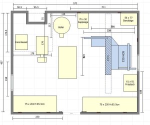

Da ist nicht nur die 250cm grosse werkbank, da ist das ganze werkzeug verstaut....die Tischbohrmaschine, der Tellerschleifer kommen da auch noch hin. Also möglich ist es, nur ist es dann auch noch angenehm dort zu arbeiten.....Es bleibt die Garage, dort passt die Säge einwandfrei hin.
