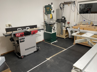

ch glaube ich würde die fks an die gegenüber liegende Wand stellen
Hab mal nach Manuels Vorschlag teilweise umgestellt.
Die Absaugung wird nicht wirklich ins linke obere Eck passen, wegen dem Gasanschluss.
Frästisch so gestellt das er als Verlängerung dient, und das man an die Hinterzange der Hobelbank kommt.
Die Tischverlängerung der SC2 müsste ich nicht montieren.
Natürlich müsste die Säge wieder hoch gesetzt werden.
Und den Absaugpunkt noch nicht beachtet
Den großen Bohrtisch gegen den vorhanden kleineren getauscht.
Die Wand mit Bandsäge und Hobel steht momentan auch so. So kann ich sie teilweise auch gut nutzen.
Nachtrag:
Ich bin Grundsätzlich bereit auch auf Dinge zu verzichten oder auch zu ändern / umzubauen.
Natürlich will ich es aber mit so wenig Aufwand wie möglich hin bekommen
Das wäre aber imho besser so ist sie näher an der Säge und saugt die besser ab.
Und du kannst die Werkbank ganz in die Ecke schieben, damit sie dir weniger Auslegetisch kollidiert.
Die Bohrmaschine finde ich dort nicht gut wenn man ausschließlich mit dem Schlitten arbeitet mag das gehen, aber wenn du am Parallelanschlag arbeiten möchtest sehe ich nicht, wie das gehen soll. Wenn was in die Ecke muss, dann würde ich evtl. die kleinere sabre dort platzieren.
Jeder ist hier verschieden, aber die Einstellung habe ich schnell abgelegt.
Bei mir war es so, dass mich jeder halbherzige Umbau in der Werkstatt so lange genervt hat, bis ich es doch richtig gemacht habe. Es war also am Ende mehr Arbeit als es gleich richtig zu machen.
Damit meine ich nicht, dass man nicht mal Maschinen provisorisch stellen sollte, bis man die richtige Aufstellung für dich gefunden hat, aber wenn man die hat, dann sollte man imho versuchen das Beste aus dieser Aufstellung zu machen, auch wenn es erst mal weh tut.

Wie oben schon mehrfach geschrieben würde auch ich die SC2 auf die gegenüberliegende Seite der Tür stellen. Auch den ADH an die rechte Seite finde ich nicht so schlecht. Je nachdem wie du „verrohren“ willst musst du ggf. auch die Schlauchführung der Absaugung berücksichtigen.
Ich habe auch den A3-31 und in der Regel direkt an der Wand stehen. Für Teile länger als der Tisch bzw. Zum Dickten ziehe ich sie einfach vor. Für längere Teile stelle ich sie dann mitten in den Raum.
Die SC2 bietet unter dem Maschinentisch ordentlich Platz. Da hatte ich u.a. meinen Kompressor stehen und noch viele andere Dinge. Andere haben da auch einen Schrank z.B. für Sägeblätter o.ä. reingebaut.
Auch kannst du dir überlegen über kurz oder lang die Hobelbank gegen eine kürzere auszutauschen.
Ich will jetzt kein Fass aufmachen, aber auch kannst du dir überlegen, ob es nicht doch eine kleinere FKS mit 1200/ 1250mm Schiebetisch werden kann. Also so etwas wie die SC1, Bernardo 1250 oder die Hammer K2S bzw. die K3 mit kurzem Schlitten.
Auf der anderen Seite passt die SC2 mit dem 1600er Tisch bei dir auf jeden Fall rein. Dann würde ich das auch machen. Je größer desto besser.
Eine weitere Option zum Platz sparen ist das kleine Verbreiterungsblech wegzulassen und die Rundstange für den Parallelanschlag zu kürzen. Dann hast du immer noch 700mm am Parallelanschlag. Hatte ich bei mir gemacht (ich habe die Rundstange in die Türlaibung gestellt), habe aber auch nur 3,5m Raumbreite.
Wie @Manuel_ schon schrieb, fang einfach mal an und schau dann wie es sich ergibt. Das wird mit Sicherheit nicht das letzte Mal sein, dass du umstellst.

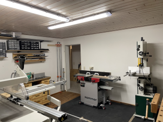

Der Mensch ist ein Gewohnheitstier und Du wirst Dich an neue Dinge genauso gewöhnen wie Du jetzt gewohnt bist zu arbeiten.
Trotzdem rate ich den Neukauf / Umstellung der Maschinen nicht zu überstürzen.
Wen Du es schaffst so lange abwarten bis sich das "haben will" Gefühl gelegt hat und der Kopf klare Vor- und Nachteile herausgearbeitet hat.
Ich muß auch die Hobelmaschine aus der "Parkposition" rausfahren und Strom aund Schlauch umstecken. War mir vorher bewußt und ich bereue die Entscheidung aufgrund der größeren und besseren Maschine keine Minute. Umbau dauert 5 min.
Für die Säge plane ich eine kompaktere Absaugung unter dem Tisch der SC2, habe ich vergessen zu erwähnen, sorry.
Bin aber noch unschlüssig was für eine.
Hintergrund ist, damit die große Absaugung nicht mit Spanplattenspäne verunreinigt wird. Da ich die Hobelspäne an ein Stall abgeben kann.
Die Bohrmaschine steht nur auf dem Tisch und kann ganz ins Eck geschoben werden, bei Bedarf auch auf den Boden Gestellt werden
Nachher kommen noch Bilder von der Werkstatt, dann wird das vllt deutlicher.
Der Tisch ist 90cm hoch also so wie der Frästisch, die Säge soll ja auch die Höhe bekommen.
Diesen Plan verfolge ich auch, habe mir bereits die K3 /B3 mit kurzem Schlitten angeschaut und wäre definitiv eine gute Alternative.
Hab das auch bereits für mich skizziert, da ich die Maße vom Händler bekommen habe.
Preislich tut die B3 aber schon weh.
Auf jeden Fall lasse ich mir da Zeit, und plane Ausführlich. Macht ja auch Spaß.

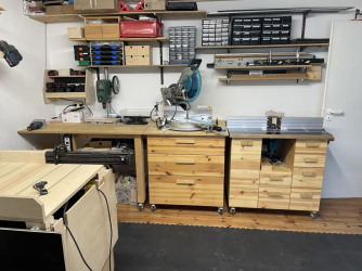

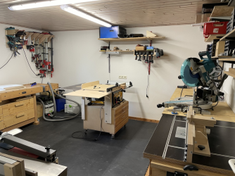

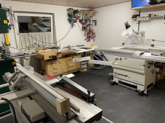

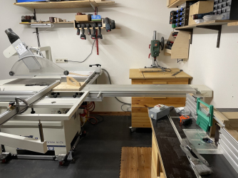

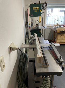

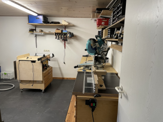

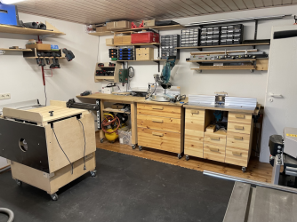

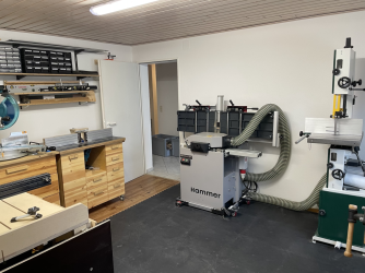

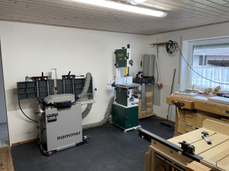

Hier die Versprochen Bilder aus der Werkstatt
Das ist die momentane Situation. Habe aber auch erst vorkurzem Umgestellt. Davor Stand die Hobelbank an der hinteren Wand. Daher ist auch die Anordnung der Regal noch nicht logisch.
Die Absaugung wird noch auf die FM300 getauscht.
Bandsäge und Hobel stehen so, das ich kleinere Teile (80cm) ohne umstellen bearbeiten kann.
Wo ich euch voll und ganz Zustimme, der große Tisch (133x80) fliegt raus, genau so wie die Kappsäge.
Bauliche Änderungen sind nur bedingt möglich, da ich dort nur zur Miete wohne.

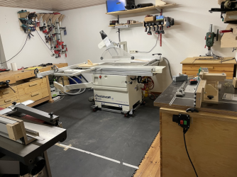

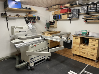

Guten Abend zusammen,

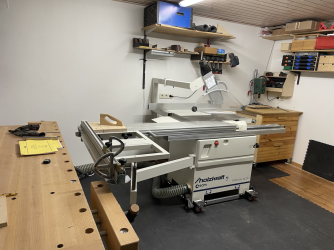

jetzt ging es doch schneller als gedacht... es steht jetzt eine SC2 in der Werkstatt.
Hab einige euerer Vorschläge umgesetzt. Danke euch, für eure Ideen und Unterstützung
Die Säge habe ich gebraucht gekauft, leider ohne Vorritzer (ggf. wird der nachgerüstet) aber dafür mit dem Absaugarm
Nochmal Danke und sicheres werkeln

Glückwunsch zur Säge, ich habe selbst eine SC2C stehen und bin sehr zufrieden mit ihr.
Der Absaugarm und die Oberhaube werten die Säge nocheinmal massiv auf!
Schau dass die Finger dran bleiben und viel Spaß bei dein kommenden Projekten.

Die Säge habe ich nun auch schon seit 10 Jahren. Bin damit immer noch gut zufrieden. Nur der Ein/Aus Schalter ist blöd positioniert.
Danke für den Einblick in die Werkstatt du hast ja alles da. Sogar Vorhänge am Fenster :emoji_wink:

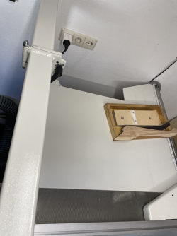

Da habe ich Glück gehabt, den hat der Vorgänger verlegt bzw. verlängert, ist ein 5m Kabel dran :emoji_grin:
Was sein muss, muss sein ... ne die gehören dem Vermieter :emoji_grin:
mit Vorritzer. Der ist Gold wert, finde ich.
ich schau mal, wie ich zurecht komme, ggf wird aufgerüstet...
hab mir ein ordentliches DHZ Blatt gekauft, sollte eine Zeitlang funktionieren

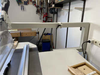

Ich hätte auch Interesse an Bildern von der absaughaube. Besonders von dem verstellmechanismus. Mich interessiert auch in der bequem mit einer Hand verstellt werden kann.

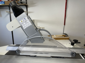

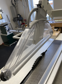

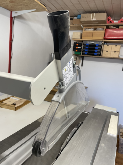

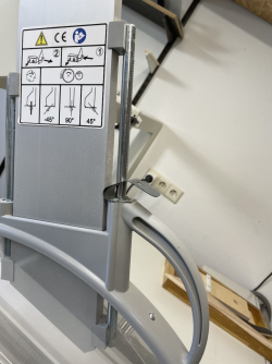

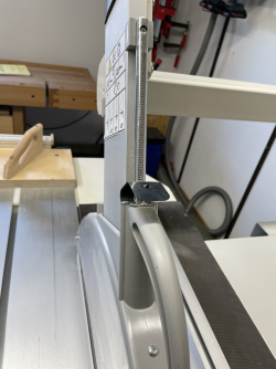

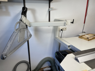

Hier ma ein paar Bilder des Arms und der Haube
Das verstellen geht über ein Federblech. Es geht ohne Problem mit einer Hand und gleitet gut.
Hoch wie runter.
Wenn man den Arm abklappen willen, muss man die Schraube lösen, das hakt ein bisschen. Aber dennoch okay, und man macht es nicht so oft.
Die Erweiterung der Haube für die 45°Grad Schnitte habe ich noch nicht angebracht, aber denk da muss man bisschen fummeln. Wird aber auch eine Übung Sache sein.
Was mir aufgefallen ist, ist das die Sicht auf das Sägeblatt teils verdeckt ist. Weil unten eine Aluleiste verläuft Das ist noch ungewohnt.
Aber man gewöhnt sich dran.
Zum Absaugverhalten kann ich noch keine Aussage machen, da ich sie noch nicht angeschlossen habe.
aber Schlimmer wie bei einer am Habe am Spaltkeil kann es nicht sein :emoji_grin:
Warte auf Material.
Im Großen und ganzen macht die Habe einen wertigen Eindruck und ich fühle mich beim Sägen wohl damit.

Ich habe auch diese Haube an meiner Säge, die kann ich mit einer Hand bedienen. Mittlerweile Klapp ich die Haube auch nicht mehr zum Wechsel des Sägeblatt weg das klappt auch so. Das absaugt Verhalten ist etwas besser geworden, aber nicht bahnbrechend
Ich finde die Sicherheit mit der Haube besser als mit der Haube am Spaltkeil. Super ist auch die Möglichkeit, die Säge für einfache Nuten nutzen zu. Das mache ich jetzt viel häufiger.
Wenn ich das Sägeblatt für Gehrung neige, zieh ich die Haube einfach hoch und baue die nicht extra um. Für die paar Schnitte finde ich das in Ordnung auch wenn es wohl formal nicht okay ist
Nachtrag:
Braucht es wirklich die große Hobelbank ?! geht nicht auch 1500 er bank ?! , damit der Raum nicht so vollgestopft wirkt . Vorschlag,keine Kritik !
Ich hatte mal die große Hobelbank auf 1,8 m x 5,2 m Raum. Je kleiner ein Raum , desto mehr Sachen und größere man hat,je bedrängter wirken Sie. das Optimum an handwerklichen gegenständen im Raum ist ein Dauerthema :emoji_head_bandage:aber "not" macht erfinderisch:emoji_wink:
