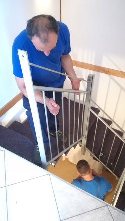

wie groß ist denn das Treppenauge? Hättest Du Chancen, die Maschine durch das Treppenauge zu verschwenken und abzulassen?
Hier mal mein Treppengeländer im Detail sowie die Konstruktion nach dem Anschweißen des Flachstahls für die Verschraubung. Vielleicht hilft es als gedankliche Anregung.

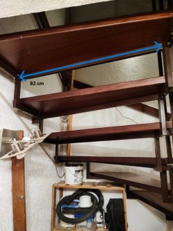

ich finde die Profile der “Wangen“ recht klein dimensioniert. Daher sind die Querstreben unter den Stufen möglicherweise notwendig, um eine Art Raumtragwerk zu bilden, das sich gegenseitig aussteift? bei der Art der Treppe (aufgesattelte Stufen auf stabilen Wangen) könnte man theoretisch die Stufen entfernen, um Platz zum Ablassen zu schaffen. Aber mit den Querstreben wird das nix..
Vorsicht, Radikalvorschlag: Man könnte die Treppe in der Wendelung trennen, den langen, von unten kommenden Teil mit einer Metallkonstruktion auf den Boden abstützen, und den kurzen, nach oben führenden Teil neu und selbsttragend anfertigen lassen. Entweder fertigt man das so, dass man den kompletten oberen Teil entnehmen kann, oder so, dass man die Stufen entfernen und somit Raum zwischen den beiden Wangen schaffen kann.
Ich weiß allerdings nicht, ob dieser Aufwand nur wegen einer FKS richtig ist…

Die Betondecke springt in die Treppe hinein, sowas ist nicht ungewöhnlich, und bautechnisch aufwendig.
Ich würde die ersten 7 Stufen mit Antritt vom Rest der Treppe trennbar machen. Das kein guter Schlosser statisch richtig und sauber ausführen.

Am liebsten ja, denn die Konstruktion ist nciht wirklich hübsch in dem Braun zum andern nervigst zu putzen. Aber einen derart radikalen umbau scheue ich. Ich denke da eher an sowas:
ich würde die ersten 7 Stufen mit Antritt vom Rest der Treppe trennbar machen. Das kein guter Schlosser statisch richtig und sauber ausführen.

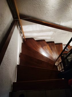

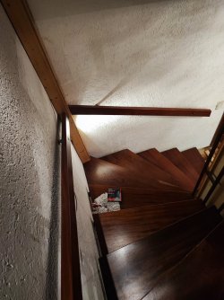

Im Eingangspost habe ich aber eben gelesen, dass das Ding zweimal gewendelt ist
Das ist richtig:
Ein Auge kann ich nicht sehen.
ich dachte immer das Auge sei einfach das Loch / der Eaum in der die treppe steht?
