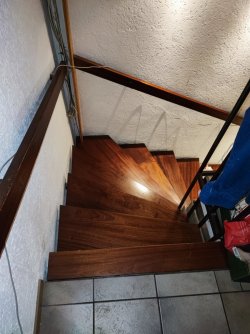

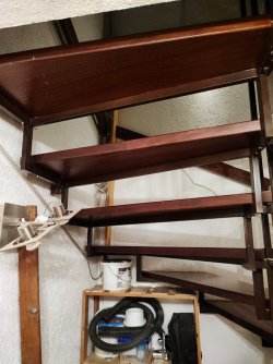

So sorry ihr Buben, war die letzten Tage schwer beschäftigt. Mir scheint die Variante die Treppe umzubauen, sodass ich die Maschine mittels elektrischen Seilzugs runterfahren (und ggf. rauffahren) kann am sinnigsten. Vielleicht habt ihr schonmal vorab vorschläge wie man das umsetzen könnte (werde da natürlich noch nach einem Schlosser ausschau halten).
Abgang in den Keller von oben:
Abgang in den Keller von unten:
