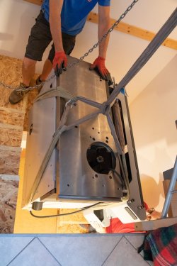

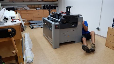

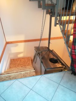

Moin Nico,
die Lösung bestand im Wesentlichen aus drei Bausteinen. Der erste Baustein war, dass wir einen Schlosserbetrieb damit beauftragt haben, unser Treppengeländer zu modifizieren, das vom Keller bis in die erste Etage aus einem durchgängigen Stück Stahl bestand. Die Schlosser haben von parterre bis in den Keller das Treppengeländer an den Ecken aufgetrennt, Flachstahl angeschweißt und Schraubverbindungen angebracht. Somit konnte das Geländer demontiert und das Treppenauge freigelegt werden. Der zweite Baustein bestand darin, dass zwischen einem Podest im oberen Treppenbereich und der ersten Etage ein Kämpfer gelegt wurde, an dem ein Flaschenzug montiert wurde. Die Maschine, eine KF 700 P, wurde um ihren Schiebeschlitten erleichtert, so dass nur noch der monolithische Korpus übrig blieb. Zu guter Letzt wurde die Maschine dann mit Schlupfen versehen, in den Flaschenzug eingehangen und vorsichtig mit Ein- und Ausschwenken durch das kleine Treppenauge abgelassen. Im Keller wurde sie dann mit einem Hubwagen verfahren und im Werkstattraum wieder aufgebaut und justiert.
20180719-101608_1680.jpg 20180719-102713.jpg 20180719-102757_1680.jpg 20180719-103824.jpg
Nachdem das so gut und reibungslos geklappt hatte, haben wir im Jahr darauf noch einen ADH und eine BS über den Weg eingebracht. Am tückischsten war die Einbringung der BS, da sie deutlich höher als die anderen Maschinen baut und uns nach oben ein wenig die Luft zum Anheben ausging.

Sehr interessant! Danke fürs zeigen. Meine Treppenkonstruktion ist halt leider etwas dämlich: Das Geländer geht vom Dach bis in den Keller quasi durch und ich fürchte ich kann das nicht einfach nur im Keller modifizieren, das würde vermutlich die gesamte Statik beeinflussen. Ich poste aber heute Abend mal Bilder. Hast du evtl. Bilder die das vor dem Umbau / nach dem Umbau dokumentieren.
Das ist natürlich toll, weil so kommst du eingetlich prima hoch und runter!
