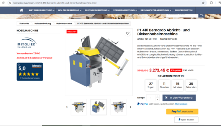

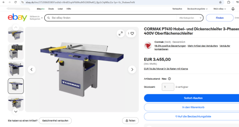

Ich hänge beide Maschinen mal als Screenshot an.
Die Tische der Bernardo schwenken zur Maschinenvorderseite ( Bedienerseite ), man kann sie also nicht an die Wand stellen.
Der Unterbau der Cormak ist viel zu kurz, über die Hälfte der Gusstische hängt in der Luft, ein frühzeitiges aushängen ist damit vorprogrammiert.
Damit wären beide bei mir raus.
Ist aber nur meine Meinung.

Also wenn ich ein gesetztes Budget habe, würde ich für das Geld sofort zur Hammer A3-31 greifen statt zu einer der beiden ADH. Die Cormak sieht mir 1:1 baugleich zu meiner Bernardo FS 310 PS aus, bis auf die Breite und die bessere Hobelwelle. Im Vergleich ist die Hammer an vielen Stellen sehr viel wertiger und durchdachter aufgebaut.
Das fängt zB beim Abricht-Anschlag an. Ich fand es eine Zumutung, die Begrenzung für 90° einzustellen und ich würde den Feststellhebel nur sehr ungern lösen um mal nen anderen Winkel einzustellen. Das ist meiner Ansicht wirklich unverhältnismäßig windig gelöst. Die Bernardo und die Cormak scheinen von den Fotos exakt den gleichen Anschlag zu haben. Ich finds ja auch bezeichnend dass es bei beiden Herstellern keine Fotos gibt wo man den Mechanismus sieht.
Die Arretierung für die Tische finde ich zumindest seltsam, auch wenn es schon so funktioniert. Die Hammer ist hier aber auch viel besser konstruiert.
Gibt es denn einen konkreten Bedarf für die 40cm?
Wenn schon würde ich ja eher die FS 310 PS nehmen und dafür mehr Geld in die FKS stecken.
Anscheinend ist das nur bei der PT410 ohne "S" so. die PT 410 S klappt einteilig nach hinten auf wenn ich es richtig sehe.
Ich vermute ja, dass beide Maschinen genau baugleich sind und sich nur in der Gehäusefarbe unterscheiden.

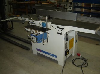

Wir haben vor einiger Zeit eine gebrauchte Technomax A/D gekauft .
FS 41 Tersa , 2300 € + Mwst , siehe Bild .
Mit LALO , die brauchten wir nicht , hat 400 € gebracht .

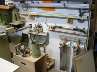

SMW macht bei uns wenig Sinn , wir haben eine kleine 630 mm Breitbandschleifmaschine für Massivholz .

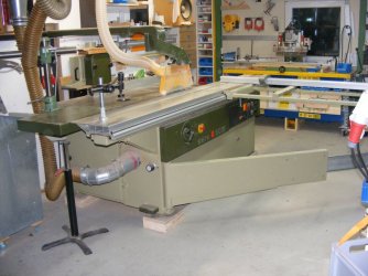

Dazu eine SCM FKS / Fräse Kombi , Modell SI 16 TW .
Siehe Bilder .
Bezahlt haben wir für die SCM 4000 € , die hatte extrem viel Zubehör dabei , welches gutes Geld kostet ( Haffner 4 Rollen Vorschub , Tischverbreiterungen aus Alu , Gehrungsanschlag mit Tisch , Oberhaube , Aigner Spannlade , 2 Exzenterspanner , 2 Schutzhauben für Fräsarbeiten am Anlaufring ) .
